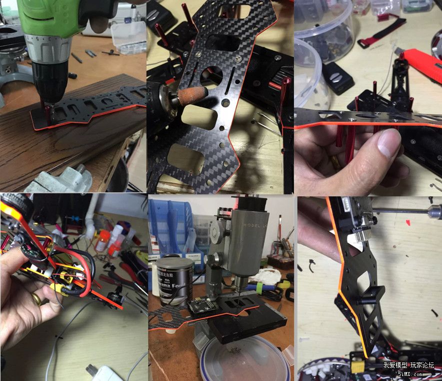

机架-----------------飞扬250.飞扬280
飞控----------------CC3D
遥控器--------------JR9*2
电池----------------1500MA的
电机----------------银燕1806(250用). 飓风2206(280用)
电调----------------乐天10A(250用,+个5块钱的电源模块比BEC便宜稳定),还有个15A的(7寸反装用),飞腾10A
摄像头-------------索尼700线的 自己改(现在又换了可以设置的,不然白天强光看不到画面发黑的)
图传---------------200MA,500MA  两种(感觉都差不多)
天线---------------肥鲨(漂亮,呵呵,信号群里大师们说可以)
图像---------------自己改的眼镜(据说比 买来的成品画面要好很多 还大好多 便宜好多)
----------------5寸和6寸的(个人觉得6寸的声音好听,要暴力点)
录像 -------------- 808硬挂
   打磨机架子(最好是放水里打磨,碳纤维有毒)
    (, 下载次数: 1070)
上漆 (最好是买个喷笔,涂涂也可以用)
(, 下载次数: 1075)
(, 下载次数: 1071)
打孔 (碳纤维真的是好硬啊)
(, 下载次数: 1076)
装机(我是直接280上转过来的 所以图片不多)
(, 下载次数: 1091)
(, 下载次数: 1096)
(, 下载次数: 1045)
三个视角装摄像头
(, 下载次数: 1078)
装机
(, 下载次数: 899)
改摄像头跟图传 索尼700线的
(, 下载次数: 891)
改的单目视频 飞固定翼可以 飞多轴不行 280反装上7寸桨 起飞1500克
(, 下载次数: 866)
5寸雪花改的视频眼镜,下面的加长的 这样眼睛就不酸痛了好多了
(, 下载次数: 887)
(, 下载次数: 858)
(, 下载次数: 856)
这个反装不好看 所以又拆回去了
折腾到现在 这样了最新
(, 下载次数: 741)
(, 下载次数: 741)
(, 下载次数: 745)
最后秀秀 飞场吧 自己家门前 嘎嘎
(, 下载次数: 892)
  以后能不发帖还是不发了 太累太麻烦发了不知道几次才成功

这款机架实用过的就知了,设计有很大缺陷,再漂亮都没用,中看不中用,中心板2mm,机臂根部镂空太多,这都是致命的,轻炸都断,我们这有人已炸了好几块
作者: VermouthBAT    时间: 2015-3-16 23:58
碳纤粉末要好好处理哦
作者: 于锐溪    时间: 2015-3-17 09:28
qav250abc 发表于 2015-3-16 22:32
这款机架实用过的就知了,设计有很大缺陷,再漂亮都没用,中看不中用,中心板2mm,机臂根部镂空太多,这都 ...
这个好像 挺耐炸的 我那个280炸了好多次了没问题

楼主,有几个建议,碳纤维无毒,粉尘厉害
作者: luoshu    时间: 2015-3-30 12:05
水里面放点洗洁精吧。
