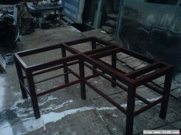

60*40厚2.5,40*20厚2.5的方管焊架子.

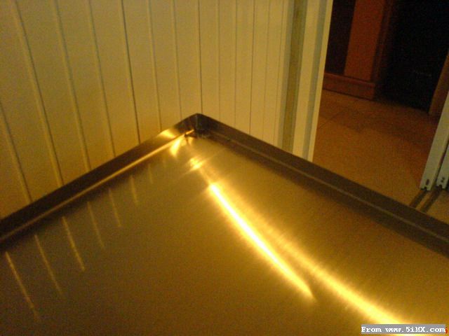

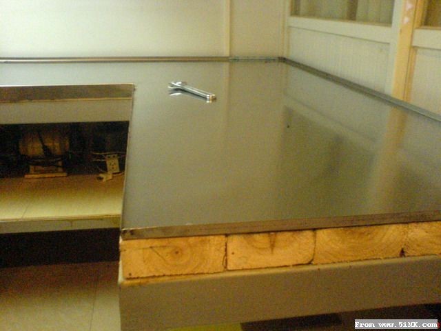

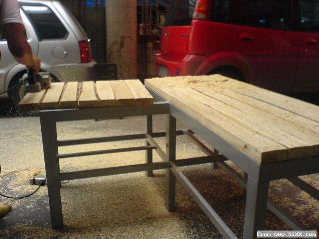

衫木桌板
0.8厚的不锈钢桌面
四周折弯焊缝当油盘

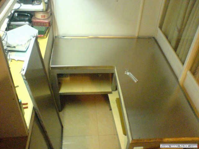

作者: l2j42    时间: 2006-8-28 00:39
这个放的位置和形状好象有点?? 会方便吗??

很漂亮,就怕使用中不方便!???

地方太小,要充分利用空间.使用中调速会不太方便,只有克服了.

楼主的油盘还是用白铁在做一个吧,直接用桌面太浪费了,也不好整理,最好在白铁盘子边的地方做成开口,这样好回收!便于清理。
