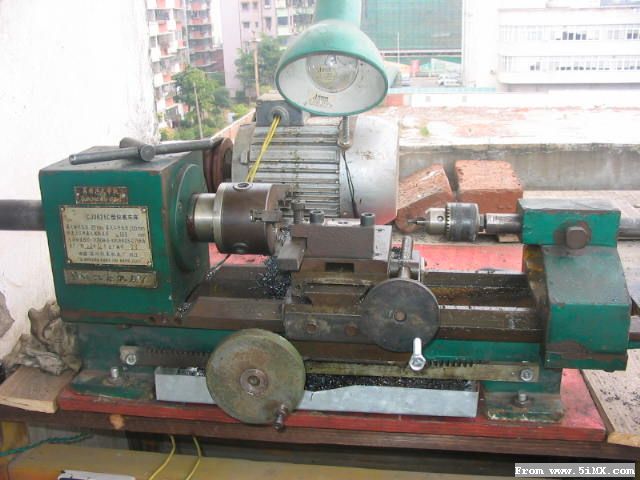

全景
img]http://photo.5imx.com/up/0701/03/20071151747390.jpg[/img]

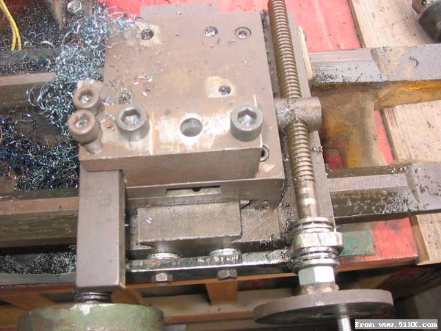

小拖板用丝杆,为了不改变它的强度,丝杆就装在旁边

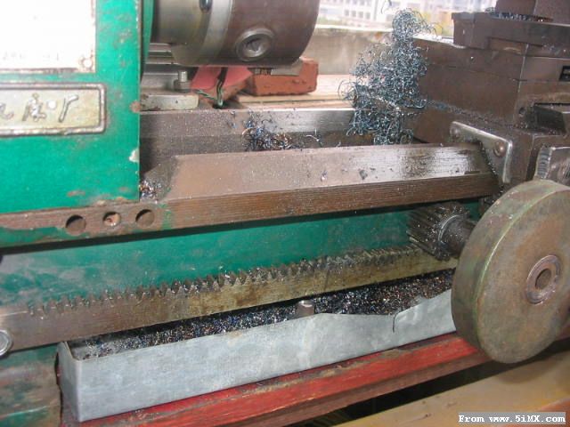

大拖板用齿条

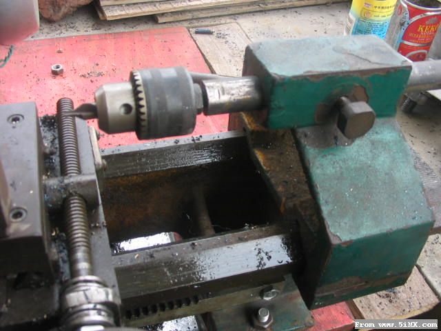

尾顶车了条轴在加上个夹头。(原来的只有一个顶尖)

强壮倒是没问题。
估计精度够戗!

齿条的齿向下可避免掉下的铁屑塞齿.

普通玩玩可以了。就是比较麻烦没有刻度。精度嘛有耐心的话还可以。
作者: htp    时间: 2007-1-16 08:30
能用就是硬道理,有待完美.
