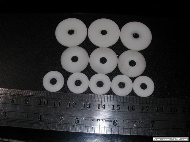

作者: nhzl    时间: 2007-2-21 11:56
我是想知道这种材料叫什么名字,去买这种棒材,这个是我原来用POM棒材做的,感觉不好。我不是用来做鼠标的滑动垫片,而是做垫圈(介子)的。
谢谢大家!
