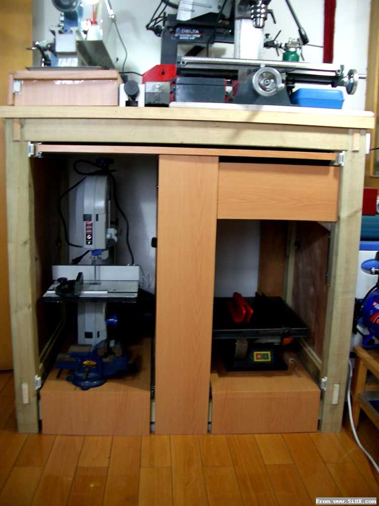

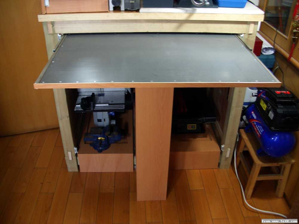

如今房价高企不下,想拥有一个宽阔、理想的DIY空间何其困难,本坛DX拥有3A兄弟等大型工作室的相信不会多。我居室可供DIY的地方只有小书房和阳台,DIY多年,众多的工具都只能在抽屉、柜子等东藏西掖,那种DIY一小时就得清洁半小时的过程实在大大降低DIY热情。去年在本坛中毒先后买进车、铣,但小书房能腾出放小车、铣的只有一平米左右,穷则思变,于是一个工作台兼工具柜的构想出台了。购了34米长的7X7cm的防腐木,检了一些人家装修扔弃大芯板(本人居住的小区很大,天天有单元在装修,如能搁下面子在小区巡一圈那铁定可以检些木料,呵!不是想省点钱,一块1.2X2.4m的大芯板搬运和在居室开料都是很伤脑筋的事情)。做了一个传统的榫卯框架结构、长110cm、宽70cm、高100cm的“金、木机加中心”。好了,还是看图吧(阴雨天光线很差照片不怎么好),希望居室狭小的DX可借鉴一下。

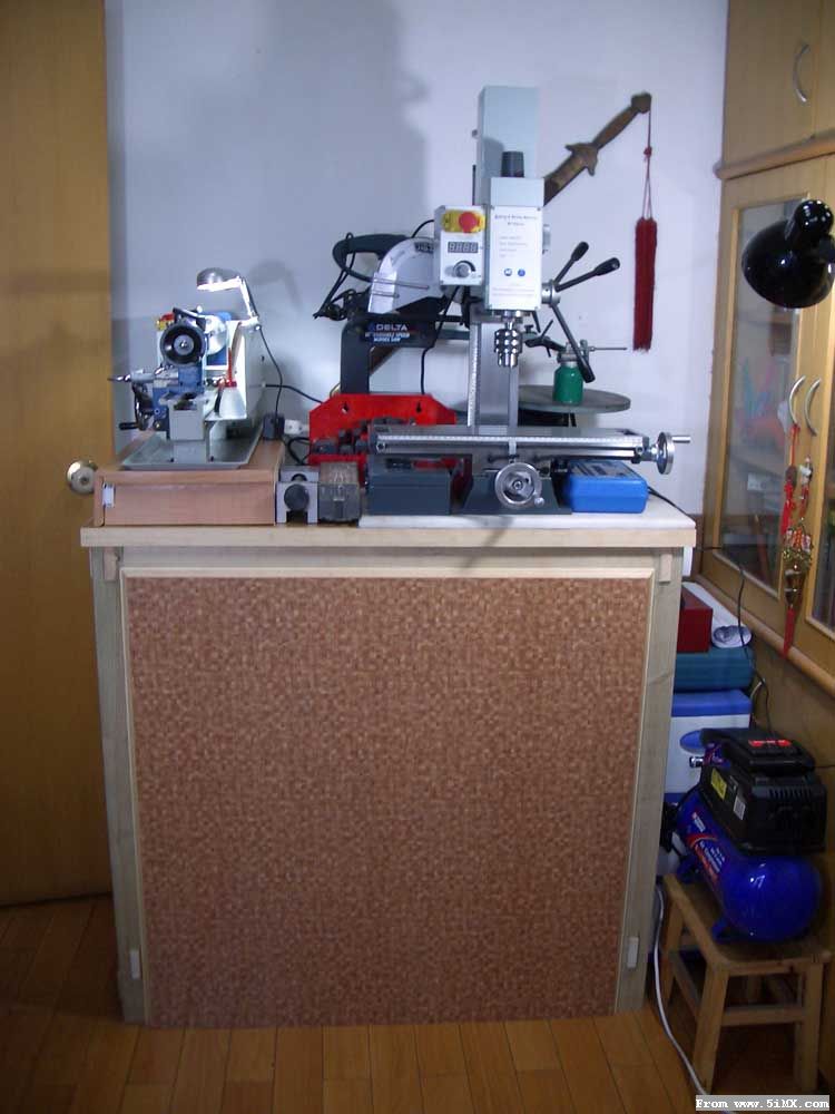

“机加中心”全貌,上方是2K4车、BF16铣、台式线锯、6"砂轮切机(换锯片可切铝、木)
打开大门

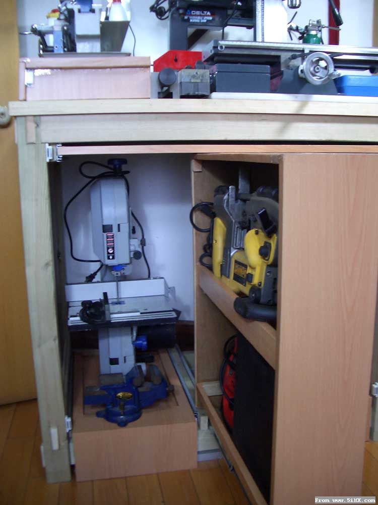

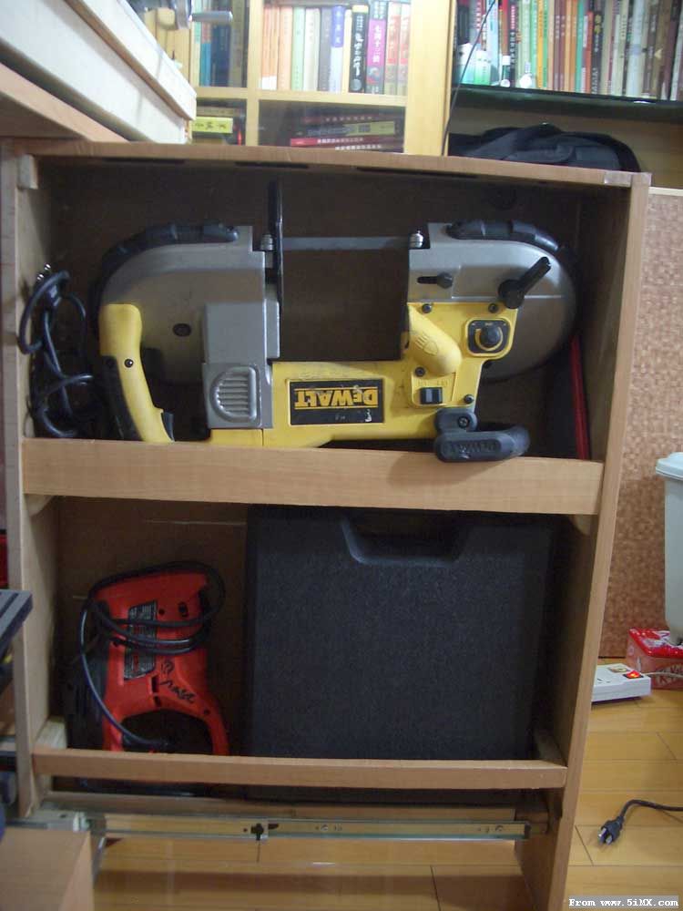

中间导轨拉出架子放置电动金锯、木锯、手钻、钉枪

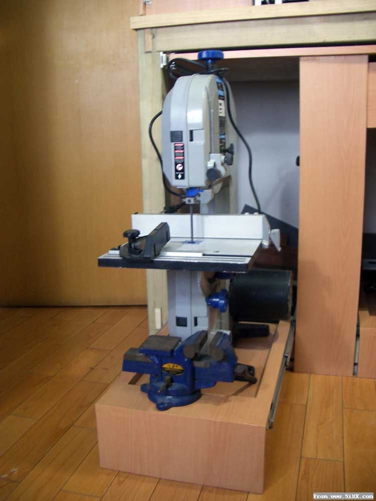

小木带锯,木模型不可或缺

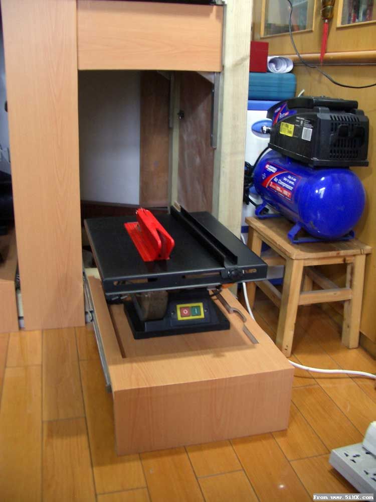

小木台锯,有吸尘口,800W单相电机,声音很小。
轨道拉出台板,可同时拉出中间的架子支承加固,台面盖上一块PVC,可经一般的敲打和胶水。

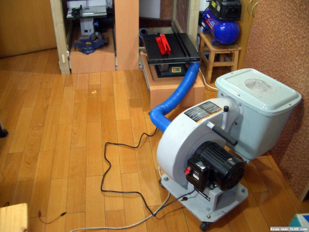

吸尘机,环保、健康第一!居室内DIY良好辅助设备!

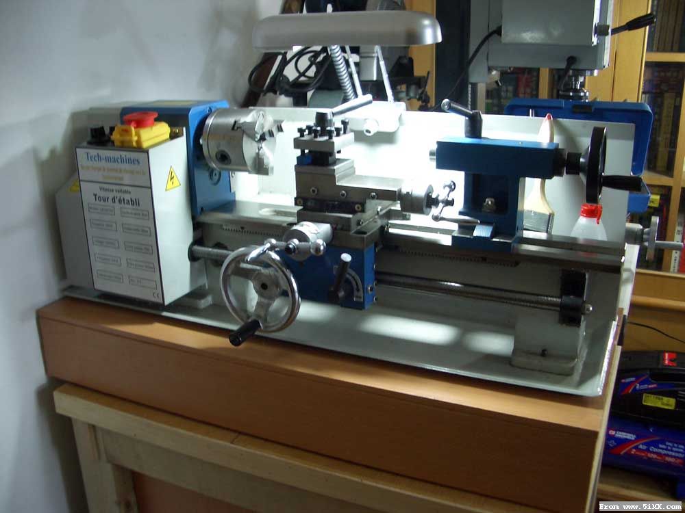

2K4车
木台架是原包装箱改的,加PVC木纹纸修饰。
木台架是原包装箱改造,贴上PVC木纹纸修饰。有如铁路的枕头,减震效果上佳。

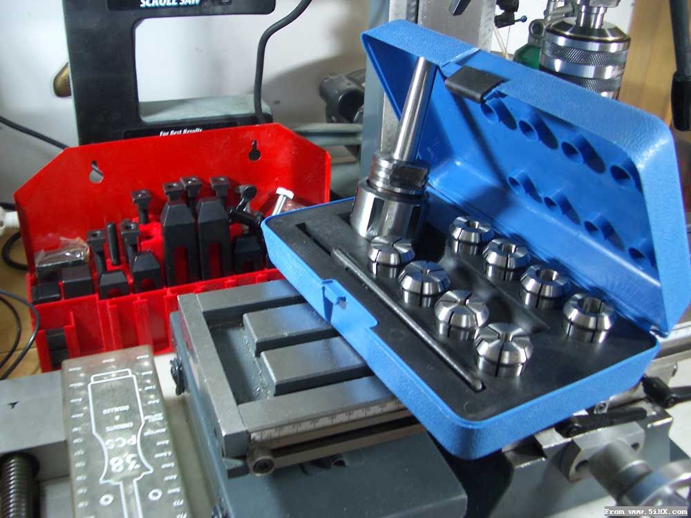

刚置的“年货”。

呵呵,紧凑、干净,空间利用率高,收拾得很企理的"加工中心",版里的现场管理标兵:em26:

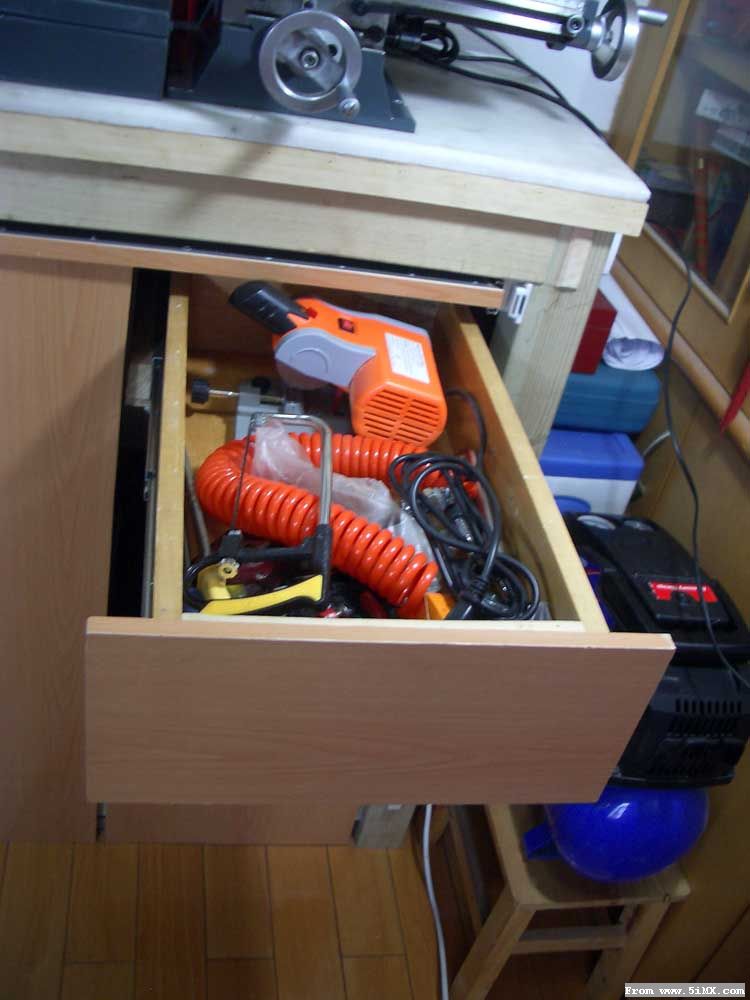

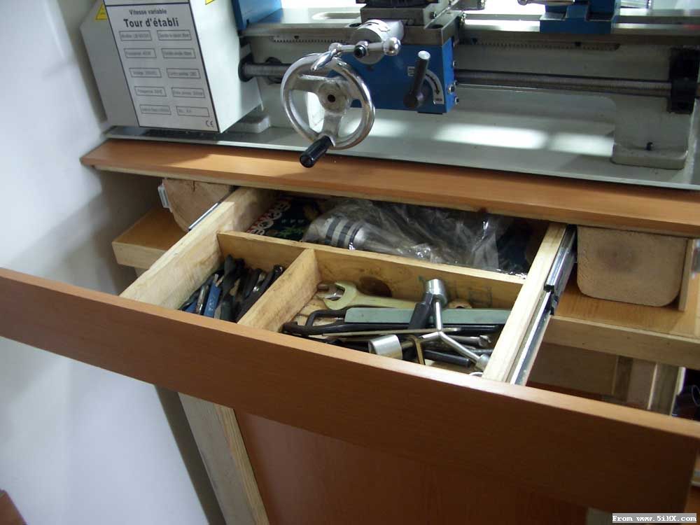

小抽屉利用空间,放些小工具和微切锯

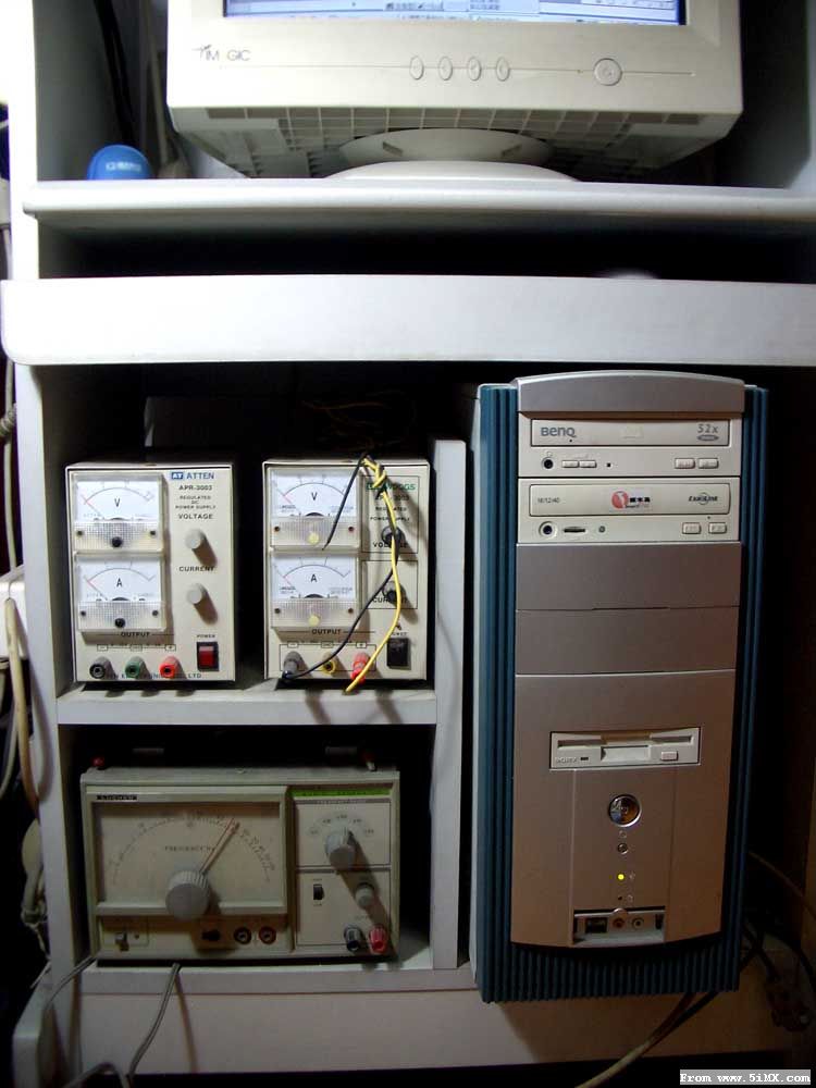

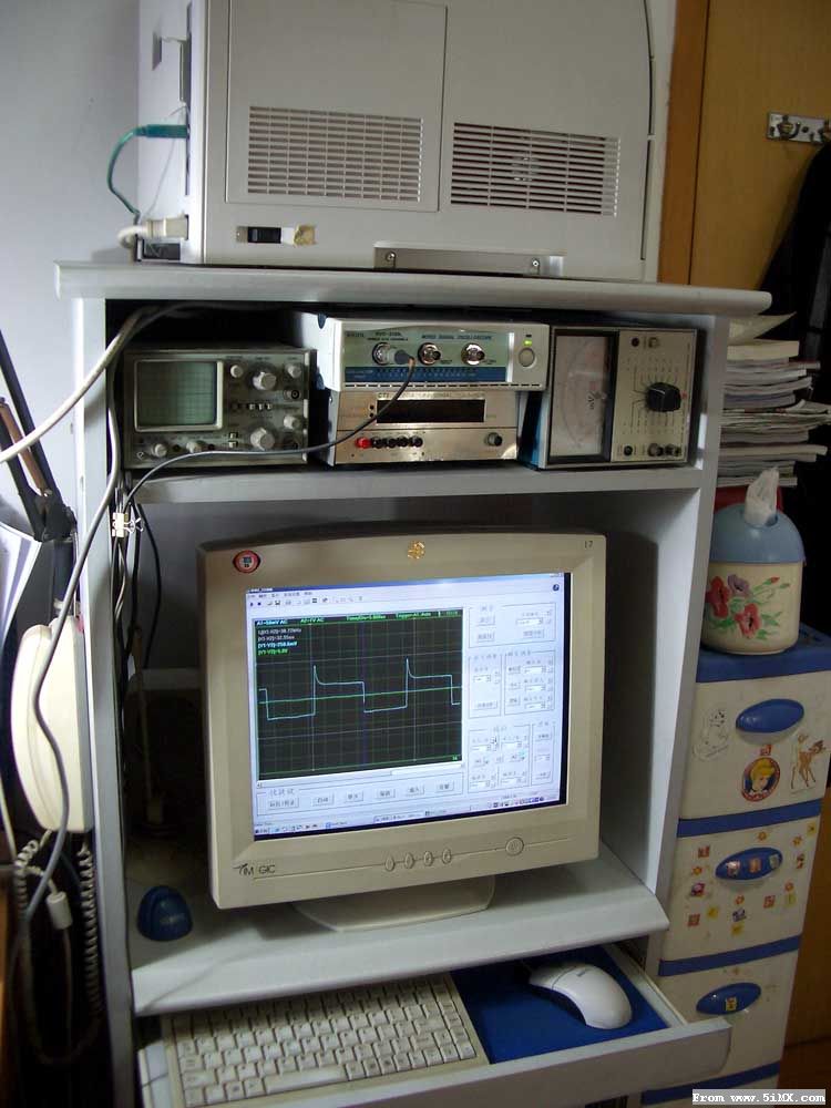

顺便SHOW一下电子测试组合,几台使用多年旧仪器,一台虚拟示波器、频谱、逻辑仪三合一,指标不算高,还可一用。

作者: xshhh    时间: 2008-1-30 20:12
原帖由 aaa77770000 于 2008-1-30 20:05 发表
木地板难清理金属屑呀
用几块夹板铺在地下。夹板平时藏在门后看不见:em15:
车金属屑跑不远,铣金属屑乱飞,计划给铣搞个可申缩的有机玻璃罩子,平时当防尘罩用,铣东西时把罩申张拉开方便操作,过了年就动手。

http://photo.5imx.com/up/0801/04/20081301616421.jpg
请教LZ这个风机哪里买的?什么牌子?多少价格?
可否拍个照片看看铭牌?
谢谢

真的很棒,这个工作台就是LZ的作品啊!喜欢你的带锯和台锯,哪里买的?多少米?

空压机放那里了?

空压机体积很小,放在工作台旁边。

请问楼主:小车床是那里产的,如何够买(付款方式)?谢谢!

原帖由 ytrewq 于 2008-3-11 21:57 发表
卖个关子:em15: 你老兄看完了本坛第一牛帖就知了,我就是从此被毒倒的。
http://bbs.5imx.com/bbs/viewthread.php?tid=162585&extra=page%3D1

标题: 微型的“机加中心”
不好意思,台板两端是用厚2mm钢板做的、进口的导轨,是指哪里?
主要是想学习一下,所以问的多点,请指教啊
作者: xshhh    时间: 2008-3-12 22:36
标题: 回复 #97 yangq 的帖子
拉出的台板两侧安装导轨,中间可拉出工具架(也是导轨)作为对台面的支承进一步加强。
