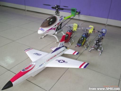

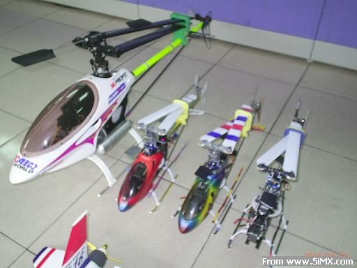

三台小暴龍所用的組件如下
1.亞拓9G舵機/亞拓25A電調/亞拓400LF.2800KV無刷/亞拓RCE-500陀螺儀/尾舵是亞拓6G舵機
2.JR-371舵機/亞拓35A電調/亞拓400L.2500KV無刷/GY-401陀螺儀/尾舵是亞拓6G舵機
3.亞拓9G舵機/JR-371舵機/亞拓25A電調/亞拓400L.2800KV無刷/亞拓RCE-400陀螺儀/尾舵是亞拓6G舵機
模友們猜一猜哪一台操控起來較穩
PS:發射機都是JR-9X,接收都是JR-R770S.電池都是11.1V/1800(12C).用的都是亞拓315實心木槳

作者: hyf    时间: 2005-2-24 10:12
最稳
作者: 论坛老模友    时间: 2005-2-24 10:16
是哪一台?左起第几个?

hyf大大您好
    JR-371舵機中立點準,可是回舵速度不夠快,操控起來總是慢半拍,手還是有點忙,不過還是給您加分感謝您!:em05:

管理員您好
    由左至右為1.2.3:em05:

newer  在 2005-2-24 10:28 发表:
当然是有美女图的那部啦,不然怎么会在交流会上看到!老大是不是!?
那是我的第一台小暴龍,答案............不是
先加分謝謝您:em05:
後來就用不同的組件測試,結果發現....................:em06:賣個關子...別罵我喔!
这个怎么样?
作者: dmagic1    时间: 2005-2-24 10:41
应该就是左起第一台了~~  :em15::em15:
作者: helifly    时间: 2005-2-24 11:03
是的!就是這一台,:em05:
因為亞拓9G舵機中立點準回舵速度又快,所以在同樣的條件下操控起來很輕鬆又穩(可停懸放手約5秒),對於初學者學習有相當大的幫助,JR-371舵機應屬不錯的舵機,但用在小電直上因速度不夠反而慢了半拍,加上400LF/2800KV的無刷有散熱葉片可增加其馬達效能,RCE-500的陀螺儀鎖定已不輸GY-401,目前已有模有拿RCE-500用在大電直上,效果遠超過原本用的GY-240
綜合以上實測結論,個人感覺組件的搭配很重要,好比JR-371舵機如果用在固定翼的飛機上一定比亞拓9G舵機來的好,因行程大/中立點準,而固定翼的飛機對於舵機的速度要求不在快,但用在小電直上就差強人意了:em05:
以上提供給模由們參考
作者: realcool    时间: 2005-2-24 11:21
3号配置最稳!

小弟實測是1號機
3號與1號差距不大,但還是1號操控起來較穩較輕鬆:em05:
