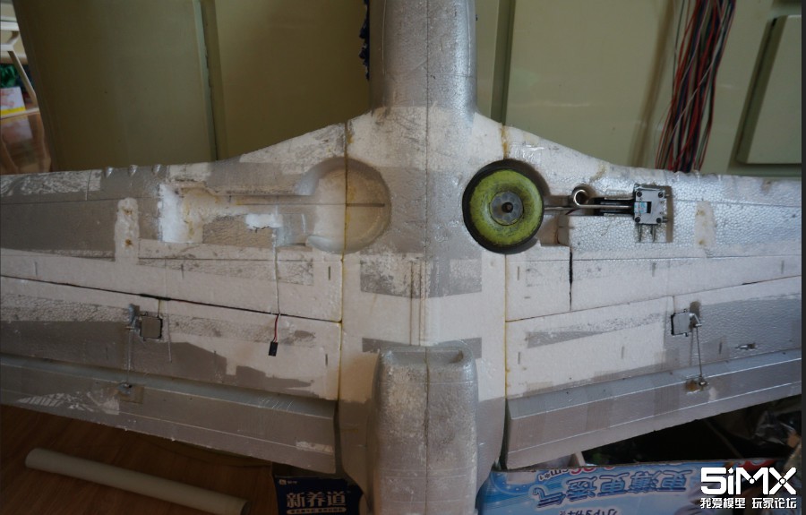

天捷力155CM翼展的P51 白板空机,玩了好多年了,前几天,去上海FMS 巡回赛参加了象征机竞速赛,虽然没有得到名次,但是总算是完赛了,不过后来自己贪玩,比赛完后,自己玩的时候,降落失误,断了一条腿。
本想着如果不修了,就直接扔了,装一套新的,因为我还有一套全新的没装,可是又觉得,只是断了一条腿,虽然伤痕累累,但是还是可以飞的,不要太浪费了,于是就花点时间修复它吧

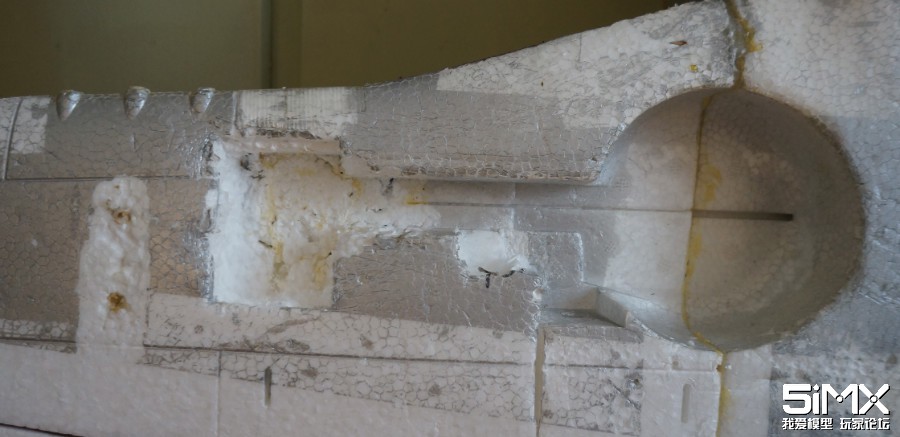

这安装位置已经是清理过的,之前这里也是埋了一个塑料件,可惜都烂了,所以,把这块区域搞大一点,重新设计一个塑料件,埋入

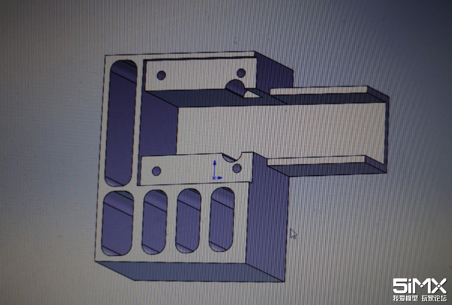

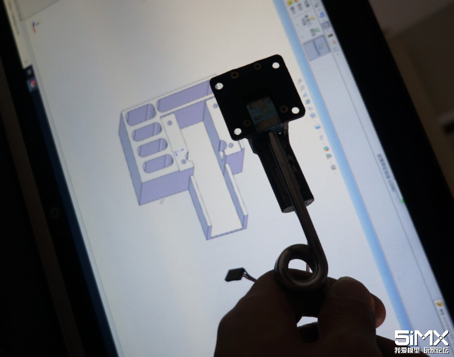

各种量尺寸,然后半小时,画了这个出来,偷轻只是简单的画了几个圆槽,对重量要求不是很苛刻,我的飞机动力足够,所以偷轻就随便了点

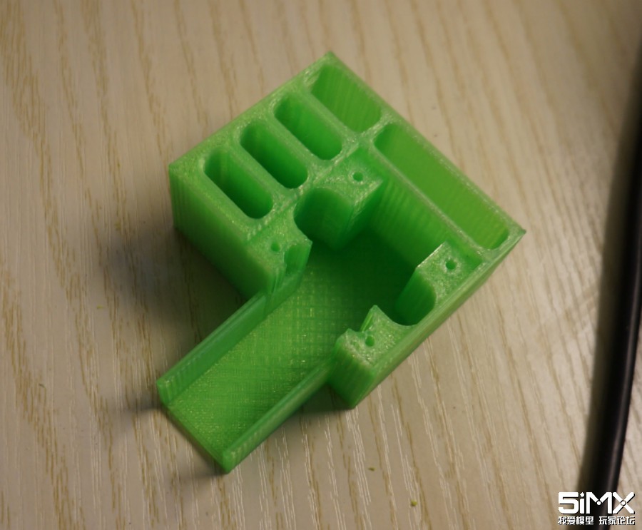

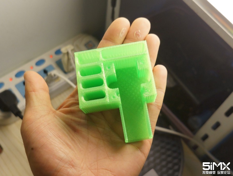

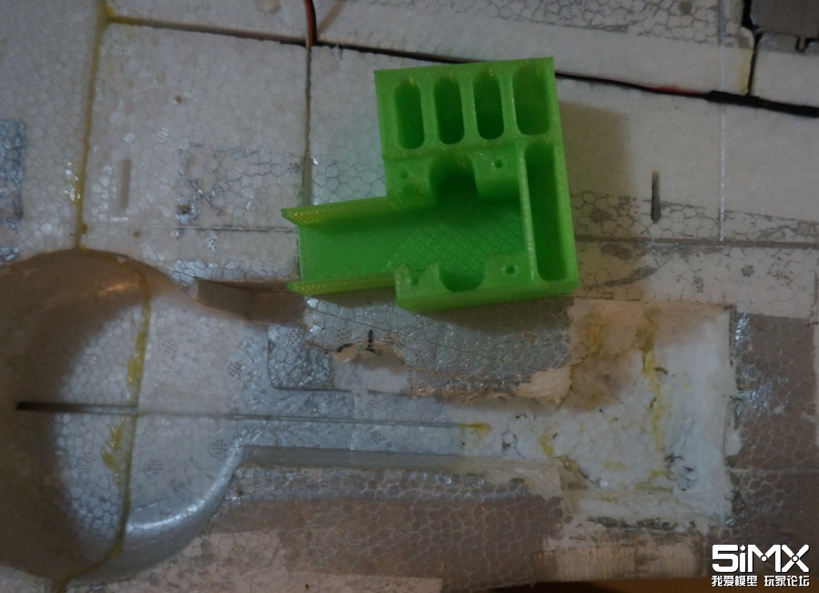

打印完成了,打了2个办小时,下午17点的时候,正好出去吃饭,出去之前打的,回来的时候,就打好了,很方便

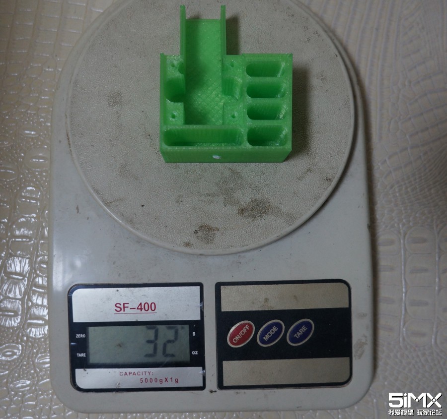

重量还可以吧,如果好好设计,还有减轻的余地。
这块区域清理起来还是很麻烦的,用小镊子,一点一点把泡沫夹碎,并且保证底部劲量是平的

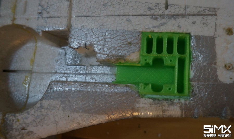

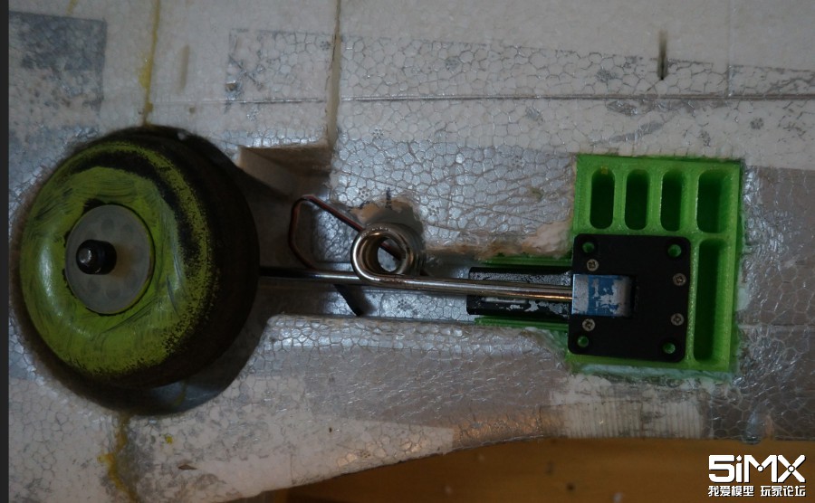

放入,尺寸正好,由于泡沫本身是软的,所以我把塑料件设计大了一点点,就一点点,这样,泡沫可以很好的包裹住塑料件
放入收房起落架,安装孔也完美对上了,然后就直接涂了泡沫胶,塑胶件和泡沫用泡沫胶应该是可以粘的很牢的,明天早上起来看吧,
然后在缝隙的地方再涂一圈热熔胶,这样肯定牢固

用什么软件画的,WORKS?
 楼主| 发表于 2018-7-25 21:34 | 显示全部楼层
不要不要 发表于 2018-7-25 21:33
用什么软件画的,WORKS?
是的
