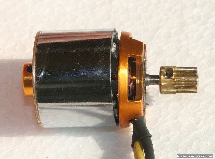

飞成这样的电机!

发表于 2007-10-25 09:18 | 只看该作者
里面的磁铁好像都碎了?

 楼主| 发表于 2007-10-25 10:04 | 只看该作者
原帖由 RENAULT 于 2007-10-25 09:18 发表
里面的磁铁好像都碎了?
是的,里面的磁钢碎了:em25:

发表于 2007-10-25 10:29 | 只看该作者
是炸成这样的吧

 楼主| 发表于 2007-10-25 11:01 | 只看该作者
不是炸的,在空中飞3d的时候,突然飞机停转了!
一不小心搞了个倒飞熄火降落!
回来一看,马达成这样了:em15:

发表于 2007-10-25 12:03 | 只看该作者
电机的好坏,转子的动平衡很重要。2217的电机轴比较软,摔过之后造成动平衡不好,很容易磁钢破碎磨损。
