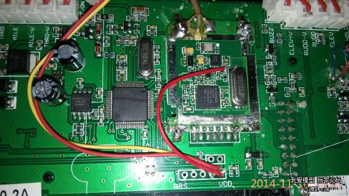

一年前因为 看了 G大的帖子后 就 买了 7E  到后 便拆了短接了 。这段时间 拿出来 用的时候  拉锯测试  跟别人没短接的 一样,我就纳闷了 在吧里 找别人也有类似的情况 还找到,一个帖 ...

因为我一直用1S供电。测距离的时候 电压往往都是4V左右 。后面 准备 要卖了 。就取掉控电  装回 干电池槽 ...
哈哈,这么说我也有信心改下了
阿凡的号 发表于 2015-1-27 12:46
因为我一直用1S供电。测距离的时候 电压往往都是4V左右 。后面 准备 要卖了 。就取掉控电  装回 干电池槽 用了4颗 新干电池,嘿嘿  测到800米 还没失控 。才知道 他娘的 是控电的电压 问题。

控的电路都是设计好的,不可能让你短接一个电阻就会效果变得更好。
产品差异化懂?工模懂?
不懂回去看卡耐基。

不知楼主是否注意到烙铁的静电问题。 普通的烙铁不接地线很容易造成元器件击穿。
我没有绝缘烙铁所以采 ...

你帖吧的贴子是我回的,你这样电压如果正常距离还近就要看看接收机有没有问题?还要看看发射的天线是不 ...
请教一下这个电压是怎么测的?一点是短接的地方还有一点是哪里?

两个 接收都是新买的啊,一个不是接收的问题。我想  我运气不好 拿到 次品 。高频头的 哪个元件  有问题吧 ,前后 重新 短接 了 三次  都是一样     技术有限 ,安静 玩短距小鸡了
