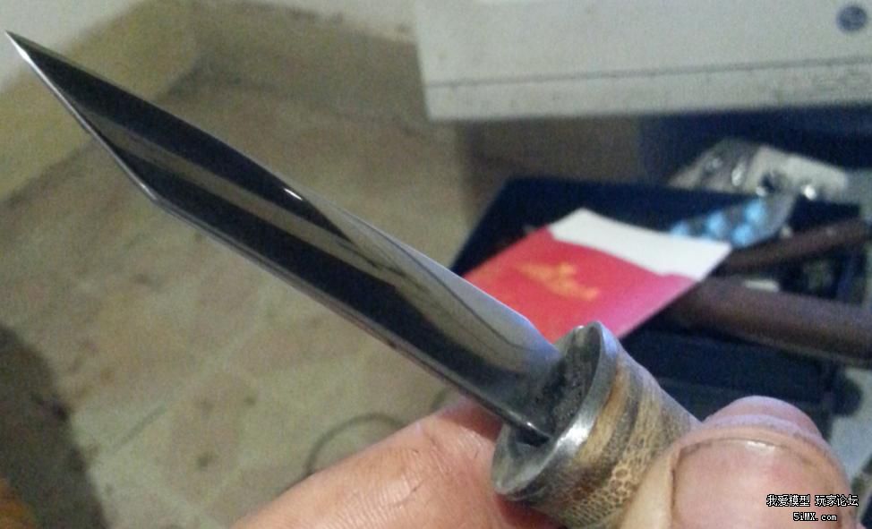

减震弹簧锻打的,经过抛光,刃磨,非常锋利,可以剃毛

刀面抛光漂亮,刀柄不好说,呵呵

楼主是不是做刀的顺序弄错了,你是先装刀柄后刃磨的吧,应该是先刃磨再装手柄。你的刀护手都磨烂了,可惜。
看看高手做的手工刀,希望对你有帮助。

薄板状物件高温淬火,没有扭曲变形,是否用了夹具?

抛光质量不错,不知是否进行了热处理?怎样的处理工艺?
高温淬火+低温回火
