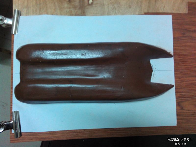

糊个玻纤CAT船壳···更新中··壳子基本完毕··等干···

九儿 发表于 2014-12-23 17:09
呵呵我也是第一次做···网上买的玻纤布似乎就这一个厚度··网格密度不一样··我买的8*8的
做模具用0.4的粗布  短切毡 表面毡也可以不过适合大模具制作 如果阳模直接出壳 建议用0.16的斜纹布 10元一平 X宝有卖 冬天了 搭配个低粘度环氧树脂E51 做之前再热水烫烫树脂(注意:只烫树脂 !)做起来方便

xiaowang2183 发表于 2014-12-24 01:16
S小百威S 发表于 2014-12-23 23:31
这是船体吗?有这样的船吗?我不懂
九儿 发表于 2014-12-23 22:55
jsxjc 发表于 2014-12-23 19:32
楼主巧克力阳模什么材料做的?
里面泡沫做的大概形状,外面是 有机堵料(供电公司有熟人的话可以找到),夏天不行··温度高了很软··冬天很硬··加工的时候还要加温···有粘度··不怎么好加工··我只是试试看··呵呵·做好了外面敷一层保鲜膜··脱模很顺利··还能二次利用···做起来方便·

九儿 发表于 2014-12-23 17:12
巧克力那个是阳模···呵呵···木有阴模···烤鸭色的就是船壳·····不喜勿喷···
楼主巧克力阳模什么材料做的?
魔鬼精肉人 发表于 2014-12-23 15:27
您这是做的阴模吗?
