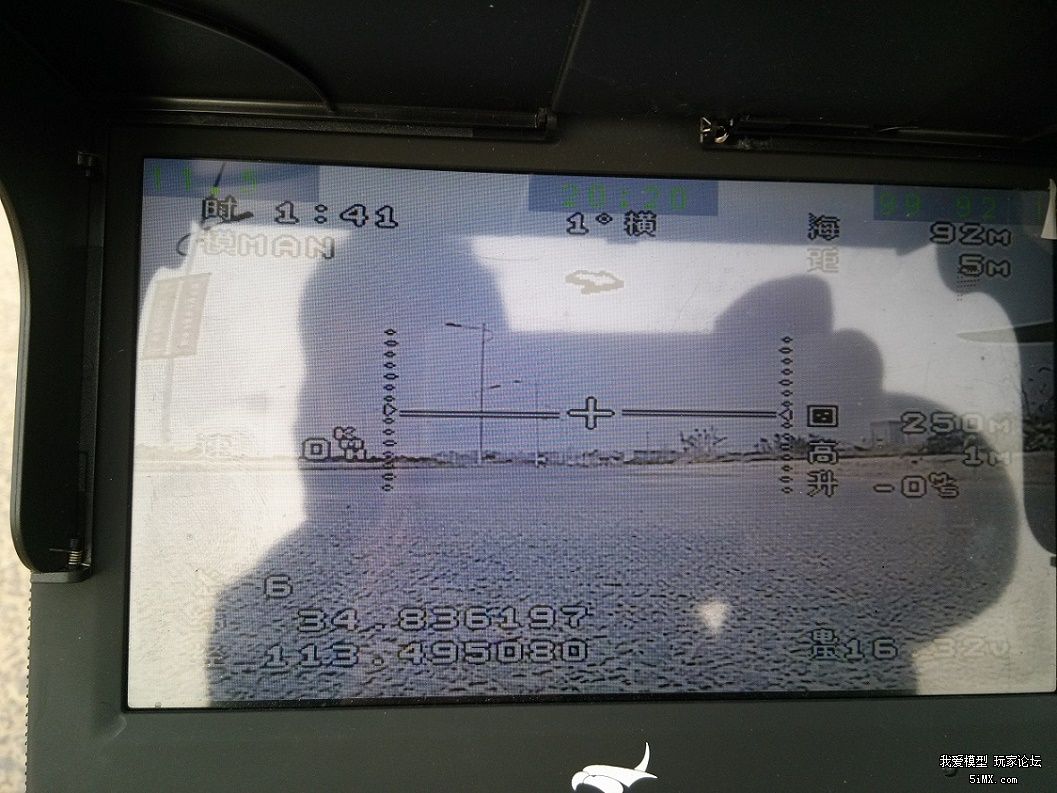

配置:sk500机架的中心板和四只机臂;银燕3506电机;11寸碳桨;好赢铂金30a电调;cc3d飞控;低亮度700线ccd摄像头+600毫瓦图传;四川死翘翘版cc3d专用osd+gps。 带达普4s4200电池大约1200克左右(因为秤不在,没有 ...

一样的监视器,你的哪个太阳罩那里买的呀?
taobao上七寸显示器通用遮光罩。
