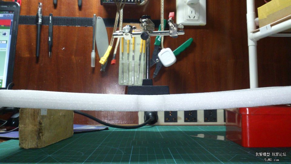

闲得慌,想自己做一个固定翼,打算仿塞斯纳 方案疑问 此材料是否适合用于制作此固定翼?能否用三块拼成一个机翼,横截面用502粘,或再加点什么紧固件或是切割成为榫卯连接?或是用六块粘成双层更牢一些 ...

珍珠棉太软,加固是个问题,有EPO的泡沫可以热切割,没有还是买套机比较划算

这个材料叫珍珠棉 可以做模型 但是注意要加强  可以用三块拼成一个机翼  截面不要用502 会腐蚀的 用泡沫胶或704硅胶 挖槽用碳管加强  机身建议用KT板或泡沫板做  1副翼与机翼的连接完全割断,再用合页粘或者留中间一点,不完断开都行
