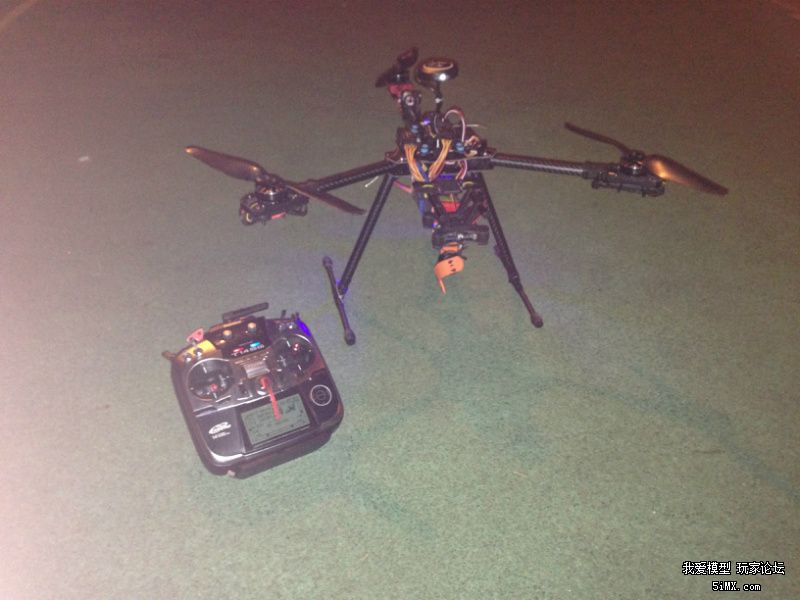

本帖最后由 chenjia0814 于 2015-1-20 22:42 编辑 新装Y3继续进行测试,第一次试飞相关帖子请看新装Y3http://bbs.5imx.com/bbs/forum.php?mod=viewthread&tid=1033714&fromuid=259521 (出处: 5iMX 我爱模型 ...

epfeng 发表于 2015-1-21 13:19
wowjl 发表于 2015-1-21 11:30
apm官方说明,明确警告输出端不能接舵机供电,玩机都不看说明的吗?艺高人胆大?
新手求大哥发一下这个说明的连接,谢谢
chenjia0814 发表于 2015-1-21 12:39
wowjl 发表于 2015-1-21 11:45
jp2断开,使输入和输出之间的正极断开后,可以给输出单独供电,此时,输出端可以给舵机供电。
我就是把跳线断开了的,输出端还是会出问题
chenjia0814 发表于 2015-1-21 11:36
半路出家,没注意看,都是看各种新手贴搞的

chenjia0814 发表于 2015-1-21 00:09
epfeng 发表于 2015-1-21 00:04
楼主我的Y3也在装机中,我的电调还没回来
我也准备用电调BEC供电
如果真按你这样说的话
对,很悲剧的说......
我也准备用电调BEC供电
如果真按你这样说的话
看来我也要用一个电调直接给舵机供电了
我原来的方案是直接用电调供电
航机直接插在APM的输出端的
你开始的时候是否就是这样烧坏电调的啊
