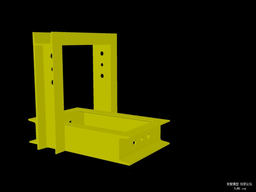

槽钢雕刻机制作,先来个电脑制图,请大家帮忙看下结构合理吗?
查看数: 7101 | 评论数: 18 | 收藏 0
发布时间: 2015-2-27 16:53
大家多多提意见,力争能做到最好,谢谢

结构强度高

我认为槽钢焊接的机架肯定比铁板用螺丝组装的机架牢固。
770k 发表于 2015-3-25 18:30
我也准备动手干了,40厚的铁板,准备开锁用螺栓固定,焊接我心虚啊!

正在备料中,刚准备好槽钢。这段吋间搞到台手扳车,想先改好车床再搞雕刻机

和我的槽钢机差不多

老兄,怎么不冒泡了?我架子做好了,买了400W的无刷主轴已经到货,买了一整套光轴和丝杠卖家还没发货,花了1700,还没买步进电机和驱动

我全用螺栓连接又可以微调又没有变形

看比例,龙门是不是太高了呀?

我在厂里用槽钢焊过架子,都是些很大的槽钢,焊接部位要打坡口的。这个小鸡鸡,可以先用电焊点住一些关键位置,再逐步对称进行焊接,切忌从一边焊到另一边,变形肯定会大,要边焊接边矫正,可以用铁锤敲击或者在地上敦击把变形矫正回来。另外,焊接前有条件的话对槽钢进行预热也可以有效减小变形。

焊接变形如何处理?没有足够大的设备不好处理内部应力的。

结构越复杂越显槽钢优势

焊接好后用火烧一下自然冷却就好

我的架子做好了,长600宽400高500,你的进度呢

我就想借用你的结构了,主要是我这只有槽钢和角钢

焊接好还是螺栓连接好??

考虑好调整,别弄死的不好调整,槽钢焊接变形大
