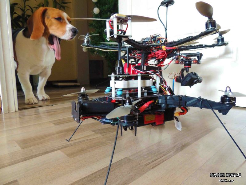

本帖最后由 niteowl 于 2015-3-18 11:35 编辑 Pixhawk 2.4.6 标准版飞控,433数传,5.8G 600mW图传,miniOSD, Mobius808摄像机,M8N DIY版GPS,Frsky Taranis X9D plus控,X8R接收机,好赢四合一Quattro 20A电调 ...

330  10 a足够,悬停总电流才8.5a分摊每个电调才2a多急速瞬时总电流才15。下来一点点温热
不一定哦,我的六轴2.6KG,平时飞起来电流不大,六七级风飞起来,看OSD数据瞬间能上到50A,要知道这50A可不是平均分配的,背风面是卯足马力的。电调是怎么烧的?一般说都是情况特殊一点的时候,天气这东西规老天管,有备无患。

我这个没焊死,那个好赢的四合一电调有一路输出偏弱,飞倒是能飞起来,但是输出至少比其他的差了40%以上 ...

我这个没焊死,那个好赢的四合一电调有一路输出偏弱,飞倒是能飞起来,但是输出至少比其他的差了40%以上,打算返厂了,已经联系过他们售后了。全搞定了以后会减去一些分量。但是这个Quattro电调确实重,带铝壳的,这个电机标称耐高电流性能不错,10A电调不够使。另外我这个是V Tail构架,分量应该在330和400机架之间。

我也是330尼龙机架apm带m8ngps,600wm图传,加摄像头,摄像头府仰加了个舵机,航灯,10a乐天,飓风2206,6045全重760克,正常飞行八分钟

比我穿越6轴都还重 我的6轴6个止盈2204 才840g加4200MA3S电池
我这个45C的4S的确不轻,但是它还是挺肯出力滴。

查了参数,这套动力极限升力超过2400g,这个鸡1100个左右。

还没出门试,门口GPS信号不好,家里手按住80%油门,电池到14.8V 8分钟。这个是4S电池!
很重的话!会严重影响手感
