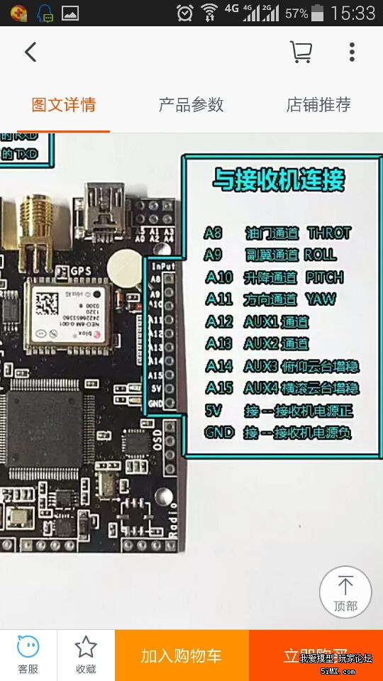

飞控只有一排针,而接收机有3排针,剩余的正负那两排针是链接哪里???

接收机所有的正负极都是并连的,所以随便接一个就行了,剩下的那一排R,才需要跟飞控一一对应

直接最上面的信号线就可以

接收只插R!剩下的两排是供电!

接收只插R!剩下的两排是供电!
