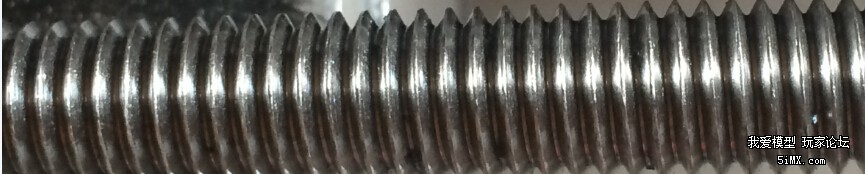

我的丝杆螺距是1.6的用的是普通螺纹丝杠  那个公式怎么算啊 ? 还有mach3电机设置里都怎么填写啊    来几位大神给看看啊积极急急急急急急急急急急急急急急急
