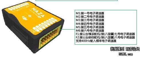

刚买了一个无刷云台,现在搞不懂飞控和云台怎么接?求教。

A1接飞控F2就行 控制俯仰就行了

我的是naza,云台是图上那个?请问怎么接

可以把飞控上的F1F2接到无刷版上的FC in,好像也可以用飞控来调整pitch方向,但是我没搞出来,所以单独给无刷版节了一个接收机通道……
