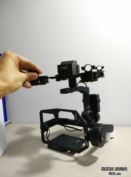

偶然的机会接触了无人机航拍,现在的设备门槛已经很低,运动相机+大疆精灵的配置比一台入门全幅还便宜。但想要用单反拍出更好的画质投入还是不小,买成品机省事也贵。于是淘宝上买配件,找加工厂加工,自己组装八轴 ...

看到楼主的pitch热靴固定结构,不谋而合
只是开源云台有一个似乎没人能解决的问题,就是加速度大时,云台 ...

只是开源云台有一个似乎没人能解决的问题,就是加速度大时,云台会有明显跟随现象。比如加速后退飞,相机会抬头,加速右飞相机会向右倾斜。
楼主这么久没有后续,是成功商业化了,还是不想再折腾了?

我一路都在想怎么减轻重量,为了在重量和刚度找到一个更好的平衡点前后试验改进了不下5个版本,材料都用7 ...
对楼主的说法深有体会,本人有两个开源云台,折腾了很久,也是得到了刚度是王道的感触,除了框架,云台与框架的连接部分更是关键。好的结构可以轻松提升PD值,也就意味着更好的稳定效果!
