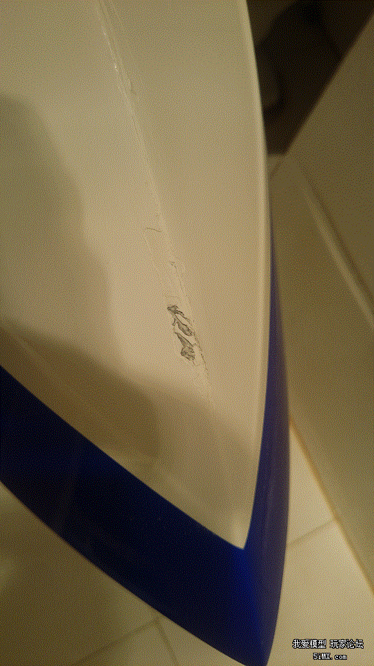

新手玩小公主,不小心冲到岸上,船壳被拉了两道,如图所示,请教各位怎么修补,用什么材料,请尽量具体点,谢谢

darion 发表于 2015-6-30 01:27
原子灰刮几遍打磨下喷点漆就好了、这一点点小伤没事的
jinbo1970 发表于 2015-6-30 00:23
AB胶抹点
tryevo 发表于 2015-6-29 22:50
还要怎么具体啊~~~找修汽车钣金的给你秒秒钟抹上你自己回来打磨吧
找不到北的狼 发表于 2015-6-29 22:45
直接刮腻子,干透喷漆

tryevo 发表于 2015-6-29 22:34
就这么一点点~~没有环氧就用修车的腻子补补吧~~无大碍

想我吗想你 发表于 2015-6-29 22:33
环氧
