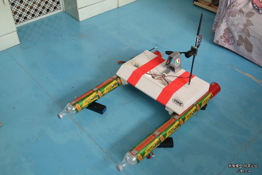

本帖最后由 三栖模迷 于 2015-7-18 13:25 编辑 为模友保驾护航,利用一些易拉罐和泡沫做了一个救援船。看到一些模友用下水道管做的救援船考虑到船身不可拆卸携带不够方便,我利用易拉罐做救援船的浮筒并做成可拆 ...

三栖模迷 发表于 2015-8-10 20:10
dmg139 发表于 2015-8-10 19:04
用什么样的正反桨啊?宝上正反桨都是一对的,单个能正反的叫什么桨?方便给个链接
正反桨都行。任意的一个桨都行。
三栖模迷 发表于 2015-8-8 14:35
这个没有什么具体的要求,就是根据自己手头闲置器材灵活运用。我的桨是9X5,电池3S,

dmg139 发表于 2015-8-8 10:29
用多大桨,几S电,动力才够用
用多大桨,几S电,动力才够用

三栖模迷 发表于 2015-8-3 20:53
yyah 发表于 2015-8-2 11:06
这创意不错,就是你这些易拉罐怎么连接起来的?还能确保不漏水
从易拉罐的肩部剪开,抹上塑料胶对插起来就可以了。绝对不漏水
