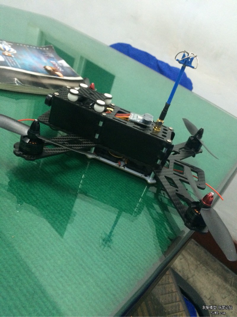

穿越机的电调需不需要设置刹车呢?玩固定翼的时候知道刹车是油门拉倒最低后电机会立马停转。但最近听说穿越机电调设置刹车功能后,油门会更加跟手。我有些疑惑,设置刹车功能后推动油门的过程中刹车也会起作用吗? ...

你用的什么电调啊,不挂808押头的话,就要移飞控吧
银燕12a BL 不压808 一样飞 没影响的

风小鱼 发表于 2015-8-16 20:26
能多上几个角度的照片吗?感觉这个机架不错,很利索啊

377106789 发表于 2015-8-16 11:15
穿越奶瓶 发表于 2015-8-15 23:47
你这个放电池会不会后面偏重,会难飞吗!
前面挂个808就平衡了 不挂的话 飞控也会调整啊 只是后面两个电机压力大一些 飞起来没啥影响

377106789 发表于 2015-8-15 16:59
南晨 发表于 2015-8-14 23:43
话说固定翼电调刹车有什么作用?
起落的时候 对桨有一定的保护 不至于收油之后因为惯性而打到地面
377106789 发表于 2015-8-15 16:58
南晨 发表于 2015-8-14 23:37
电调都藏起来了
嗯 在最下层的分电板上
shen281 发表于 2015-8-14 23:34
你这种桨可行,但自锁的桨就不行了,我试过收油过快,桨直接飞出去了
就是说在飞行的时候刹车也管用咯?
377106789 发表于 2015-8-15 16:57
风小鱼 发表于 2015-8-14 22:59
简洁漂亮,机身侧边遮挡板是买的吗?
买机架 卖家送的
话说固定翼电调刹车有什么作用?
用在折叠桨上可以快速刹停螺旋桨使其贴合机身,减少对机身的击打或摩擦。。个人理解
这种一样有危险,最安全的方法就是zd头换成放松螺母
