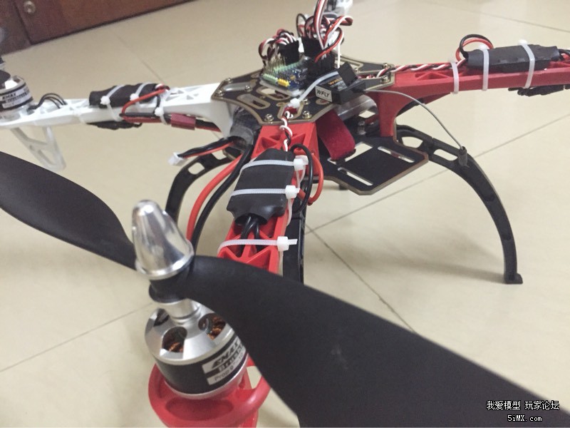

我的配置是,f450,银燕980kv电机,天行者20a电调,1045浆,2200mah狮子电池裸飞续航才6min,5200mah裸飞14min,bb响设置3.6v,请问这续航正常吗?如何提升呢?还有就是我的bb响报警后下来一看电压还有3.7、3.8这样 ...
