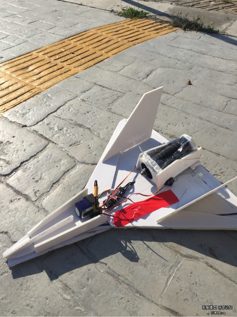

原来做过幻牛,用的2216 2400kv,飞过两次,反扭太大起飞有难度。 新进多页50涵道一枚,遂考虑再试试配幻牛。配4s 850 或4s 1300 ,好盈50A电调。 取消原来仓身部分,由于设备位置关系改为双垂尾。机翼前缘双层KT, ...
