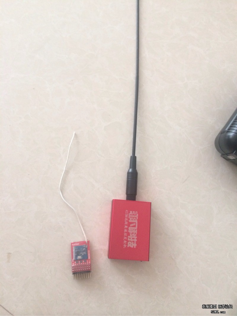

这433的接收是不是也像原2.4g的遥控接收一样?1为副翼,2为升降,3油门,4方向。抖舵非常严重,遥控打舵量没反应,我把电调接上433接收的1通道电机自己转动。不知道是什么原因,我是新手,和一网友买的13款433,他以 ...

标准的1副翼2升降3油门4方向,你的电调怎么能插1通道呢,如果3通道电机不转,那么就是你的油门通道反向了,其他一样的,出了JR的控不一样
