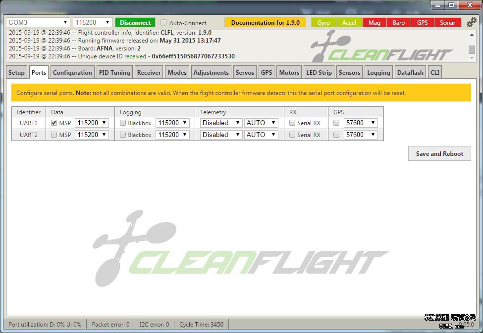

求助,如题!起飞就往后炸!真不知道为什么。。。有大神知道吗??? 附上各自的参数,希望有大神能够帮忙解决。

ychowxiao 发表于 2015-9-19 23:46
是起飞就炸。。。浆是对的。。。刚刚检查了下电机的顺序  发现1和4号电机搞饭了  已经纠正过来了
