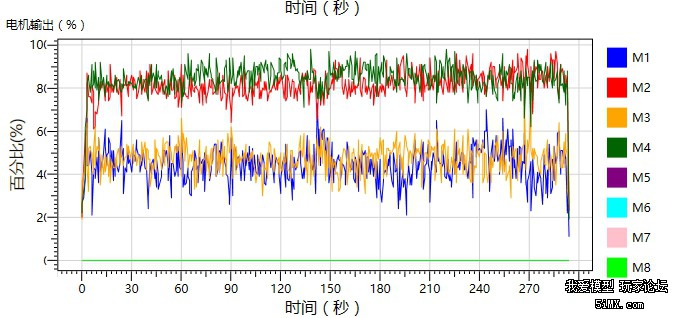

新装钢炮2.4号电机输出很大,苦恼啊
查看数: 770 | 评论数: 3 | 收藏 0
发布时间: 2015-9-20 13:29
本帖最后由 huangenze 于 2015-9-20 13:35 编辑 重心应该没问题,电机座也是平的。1555白木桨朗宇4110.震动也是非常巨大 另外装机时2.4号轴超地摔了一下,向上拉转子会有半毫米的虚位,会不会和这个有关,怎 ...
wangzhengtatata 发表于 2015-9-20 16:44
还是要检查下电机座,这么大差异,有点异常,
huangenze 发表于 2015-9-20 14:55
wangzhengtatata 发表于 2015-9-20 14:53
赛郎的白木浆就是垃圾桨,中心孔都是偏心的,完全可以扔掉了,
然而暂时只有这个,震动应该是它造成的吧。最困扰的是电机输出问题
