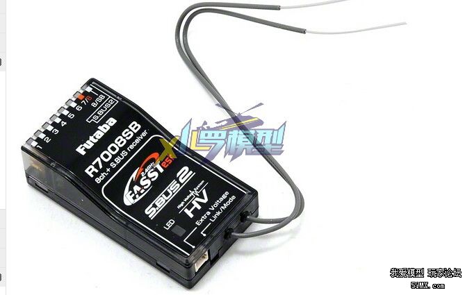

7008sb sbus输出1-8通道 pwm接口输出9-15通道,完美解决

2008不能与6208工作在同一系统,制式不同,就算能用也是并联,没意议,买个7008sb就好了
7008SB能一次性解决这个问题吗?具体怎么操作呢

若飞控已占用1-6通道,你还可以有7 8二个通道可用,在摇控把7 8 通道控制改至任何一个旋钮就行,9-12通除飞控s ...

现在就是用78通道,我在想是不是应该把SBUS的通道转换成PWM14的通道,这样1-6通道给飞控,剩下的就可以给 ...
买个sbus转pwm 12通道以上模块 是可行的

若飞控已占用1-6通道,你还可以有7 8二个通道可用,在摇控把7 8 通道控制改至任何一个旋钮就行,9-12通除飞控sbus支援外(如pixhawk) 6208是用不了的
