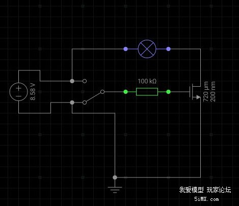

大电流电子开关终于做出来了,感谢空军一号等的指教。
查看数: 3288 | 评论数: 4 | 收藏 5
发布时间: 2015-10-4 18:19
本帖最后由 jonehe 于 2015-10-4 18:19 编辑 之前一直想做一个大电流的电子开关用在接收电上,网上有JR或Futaba的卖,不过比较贵,这东西说实话成本可能没几块钱,发了一个帖子得到空军一号等人的指点,用一个N沟 ...
Myth 发表于 2015-10-4 21:29
55a是瞬间的。。。或者说是厂家条件测得的结果。。。
长时间通过电流的能力还是要看内阻的。。。
按P=I^2*R算0.026Ω*15A*15A发热功率有5.8W了,建议加个散热片。。。
keyzheng 发表于 2015-10-4 21:05
看不懂有什么用
467934308 发表于 2015-10-4 20:23
直接用MOS管 感觉不太安全啊.
北落师门 发表于 2015-10-4 19:05
这样的开关如果出现电流倒灌的话是防不住的,大电流会通过那个体二极管,导致MOS烧毁
