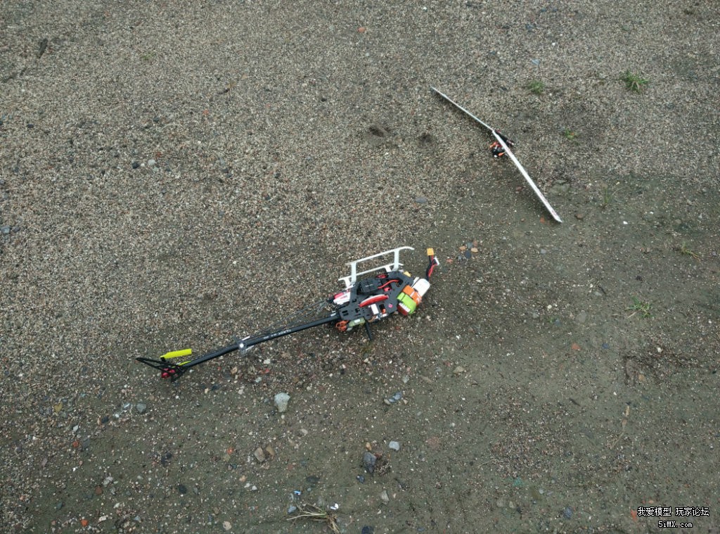

   刚换上去的7075旋翼头飞了20多个起落,今天在做侧摆的时候主轴突然断裂,旋翼头正好弹到面前(60油门3D动作做的比较温柔)7075也算是不错的旋翼头了,没想到主轴却不堪一击。   。。 。 ...

看断面,因该是主轴之前就有伤,或裂纹(眼睛当然看不见)重复受力后裂纹扩大
然后主轴材质偏脆,所以最后一点被突然拉断 (45度角断面)

主轴谁的?其实我喜欢硬的,太软了经常这震那儿震的不知道哪里的问题

断轴,跟7075没啥关系

绝对是金属内部有缺陷

这个7075主轴还是不错的,我起码用了30跟,炸鸡无数,就是唯一一次断过,不过那次确实是因为飞机炸过没有换 ...
炸过机很多东西是都得换了的

楼主炸的真好,目测就只炸了尾管
除了电子设备,整个空机报废,侧板,主轴全部炸弯

这就是鱼和熊掌的问题,软轴弯、硬轴断。真正的好轴应该是取中的,在保证硬度的同时要有一些韧性
另外楼主,是不是转速刚好调到共振点上了?不易察觉的高频振动是很可怕的

这个7075主轴还是不错的,我起码用了30跟,炸鸡无数,就是唯一一次断过,不过那次确实是因为飞机炸过没有换主轴,飞机这东西轴都能自己飞弯还是要多检查,震动大的时候主轴飞断很正常。
