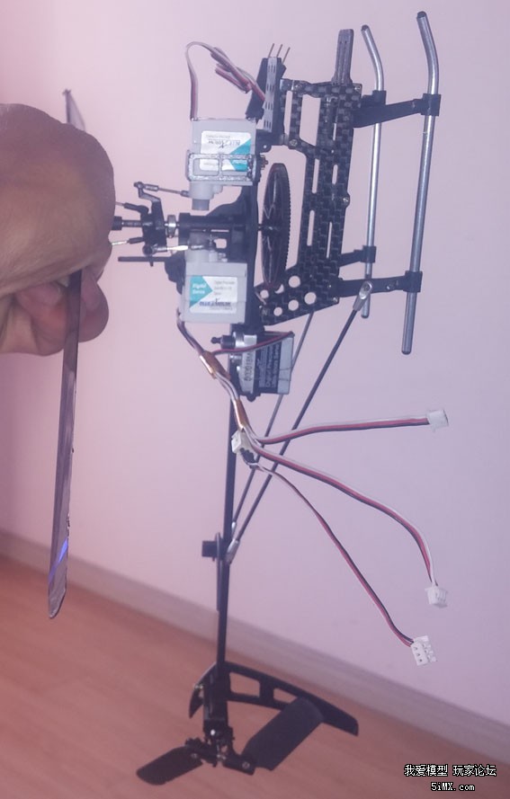

自己是飞小v120d02s的,四面悬停,勉强小航线水平吧,最近想上大机了,学了不少大机知识,以前看过一个调泰世x3电池位置来平衡重心的帖子,意思就是用手抓住主旋翼头,如果飞机可以平行地面说明正好。今天没事突然想 ...

3278zhang 发表于 2015-12-13 14:39
cp这类的小鸡没必要去纠结重心问题了差不了太多的,像450级别的可以调一调重心。理论上尾巴稍微重一点会好飞一些但是只重一点点那种,大多是要靠手法弥补的。
文子哥哥123 发表于 2015-12-12 21:40
重心只要不是偏差太大,都ok啦
garyifly 发表于 2015-12-12 15:38
我是新手,从来不纠结重心问题,起飞了以后看姿态,电池重了飞机明显前倾,不过陀螺仪会有修正,自旋明显偏航。。飞航线刚开始其实没必要这么纠结重心。。。~不过坐求一个好的测重心的方法

HYC 发表于 2015-12-12 14:15
魔幻幽冥 发表于 2015-12-12 14:09
就是啊,如果正常来说这样拿,飞机平行的话肯定是重心一样吧
你这样测的不对,如果机身各部分重量均匀就可以,很显然机身各部分重量不均匀呀

HYC 发表于 2015-12-12 14:04
楼主可能以为尾巴和机身平行于地面
楼主可能以为尾巴和机身平行于地面

Nicolasjo 发表于 2015-12-12 13:54

新疆飞龙 发表于 2015-12-12 13:50
是机身平行于地面,重心就在主轴上,
魔幻幽冥 发表于 2015-12-12 13:45
同温层 发表于 2015-12-12 13:31
感觉这图片应该是垂直于地面吧
是啊,说明尾巴太重了啊

魔幻幽冥 发表于 2015-12-12 13:16
XYUVZ 发表于 2015-12-12 13:00
重心就在主轴上
等我晚上试试,感觉一个道理啊,有什么不同吗

XYUVZ 发表于 2015-12-12 12:59
主轴中心为基准,,,用线吊起来,,看看机身是不是氺平的,平氺尺
魔幻幽冥 发表于 2015-12-12 12:55
Hawk208 发表于 2015-12-12 12:39
FBL 不能这样测重心。。。
地面在哪??
那怎么测试重心
