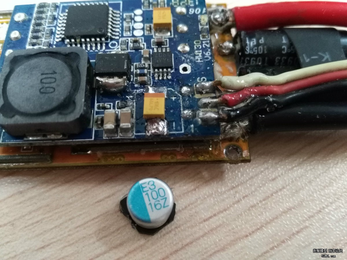

   看图, 原来的16V 100UF的固态电容松脱,耳极断了焊不回去,找了一个16V 100uf的钽电容代替,不知道这样会不会有什么问题,待专业高手解答一下,谢谢了!          & ...

钽电容电压只能算一半使用,不过这里看样子是BEC的输出电容,舵机电流不大就没问题。
算一半也有8V了吧,BEC输出是6V 4A ,目前飞了4个起落没发现问题!

容量没错的,完胜!
好的!谢谢!

jinxingyue 发表于 2015-12-18 13:09
注意正负极,完胜!
