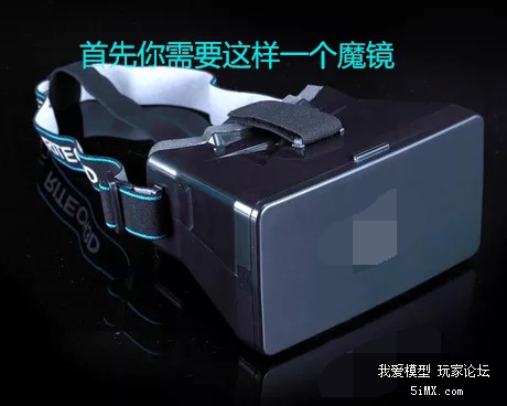

本帖最后由 Uranus 于 2016-1-22 14:25 编辑 用魔镜改了个视频眼镜,尝试了下往小做,先上个完成图: 上面图中的小非镜是tb买东西送的,没有的可以去玩具店买个望远镜,把望远镜上的两个凸透镜拆下来用, ...
