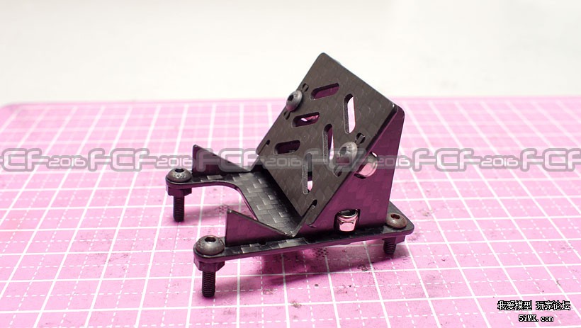

{FCF装机分享}QAV210暴力穿越机+山狗30度座子(4S/2206电机5吋桨F3飞控)

本帖最后由 法師傅 于 2016-5-12 00:48 编辑 最近天气差 , 经常浓雾微雨 , 只有留在室内装装机 , 连装了几台 , 其中一台是QAV210 配 山狗上扬30度固定座 !!! 这座子不是通用 , 店主说明只适合店主出售的Q ...

法師傅 发表于 2016-4-19 15:26
>> 山狗 倾角安装座
谢了,法师傅!

hatecrew 发表于 2016-4-15 11:40
请问下那个30度的电机座也是在某宝买的吗? 方便私信给个链接吗? 谢了
>> 山狗 倾角安装座
法師傅 发表于 2016-3-29 13:14
不錯的, 很堅固 !
我是新手2016 发表于 2016-3-25 00:06
这个调节座好用吗
