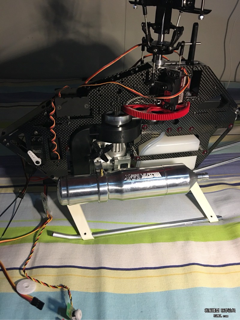

nx4装好机,需要调试那些地方

没玩过油机,求大神们指导下,越详细越好哦

新手吗 就不要折腾了 真是浪费钱  能把模拟器的4面悬停练的能很稳的停住  在考虑弄个450 x3练练吧  油直不是新手玩的

2感度,机身感度要反复试,侧摆机身不抖为准 尾巴感度似乎不用怎么调都能很好

几个方面:1,动力,首先是燃油,没有选择,只有cp 30%,调校 怠速油针千万不要动 高速油针摸底壳温度,不烫手为标准

好多东西这上面说不清楚  最好当地找个老师傅给你搞 。 玩油机一定要心细  我有次开着3d点火 飞机就报废了 大桨还砍了我一下 离合杯拉爆后铝块把遥控器打坏  当时就像退魔了

发动机有说明书的,按照说明书先调怠速,按照我说的,拆了大齿轮再调,要不我怕发动机疯转要了你的命。怠 ...
