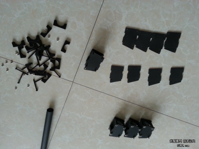

碳纤八轴制作中,只发图。

轴距多少?这么密集可能用不了大桨吧
1040轴距,1245的桨。

酷哥的哥哥ok 发表于 2016-4-15 12:56
apple921509 发表于 2016-4-15 10:45
这样是否超过两公斤了....
一定超。

海阔天空彪 发表于 2016-4-14 23:12
酷哥的哥哥ok 发表于 2016-4-14 20:28
ycy1063 发表于 2016-4-13 22:37
8个自行车的快拆那有多重啊?
重不了多少,成本低 。
酷哥的哥哥ok 发表于 2016-4-14 20:25
Angeldie 发表于 2016-4-13 22:05
这用料也太实在了
相当坚固,如同一体的机架。
酷哥的哥哥ok 发表于 2016-4-14 20:22
view520 发表于 2016-4-13 21:35
上中心板、下中心板之间放不了设备
是的。只能放分电盘。
酷哥的哥哥ok 发表于 2016-4-14 20:20
view520 发表于 2016-4-13 21:33
自行车用的快拆,会不自重啊,而且力度不容易控制
比伞折折叠件重不了多少,价格便宜。
8个自行车的快拆那有多重啊?
这用料也太实在了
上中心板、下中心板之间放不了设备
