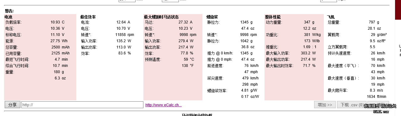

呃,我想是ecalc的数据有问题,想想也应该9寸桨没问题,连2212 kv1400 3s配9寸桨都没啥呢。
暑假下单  现在暂定配置 3530 1355kv或 1220kv 9寸 或10寸

cyk0123 发表于 2016-5-25 20:51
不对吧 飞行重量怎么才450g?我看双天的参数 9寸没问题啊

有点奇怪,双天的3530居然没有dys的功率高,用9*6桨居然过载,只能用8*6的了。
kv1220的也是,我想kv1 ...

我可以试一下双天3530 1355kv和1220kv怎么选。9寸还是10寸。你那个计算网址能不能分享下?
链接图片上有啊,后缀有点怪,但就是那样,我没付费,有时候有些电机不让选,只能多刷新看看,每次刷出来的候选电机是不一样的
