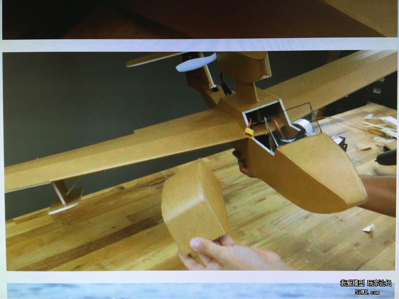

正好夏天到了,FT网站上刚发布了一架水机otter,个人非常喜欢。无奈不fan qiang看不到视频,跪求fan qiang高手,翻译达人把视频做一下造福大家,感激不尽

隔 壁论坛已经上了图纸和制作视频,我这里也下了图纸,是PDF的,这里上不了,有需要留EMAIL。这个视频不听说话应该也可以看得懂。我来试着把主要参数翻译一下:
机长          813mm
重心位置(应该是从机翼前缘量起)     64mm
翼展         1016mm
翼面积       19.5dm
干重           428克
起飞全重    612克
推荐舵量   均为30%  均为上下或左右各12度
所配电机为EMAX CF2812(我认为XXD2212 KV1400的也可以)
所配舵机为EMAX ES08A
有不对之处,请指正。
