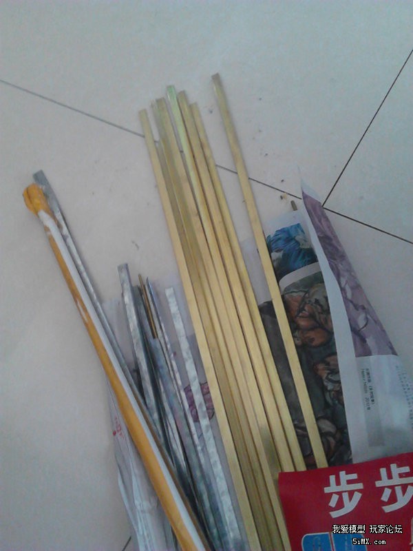

虎虎虎1952 舰体蒙皮用0.4mm厚的铜皮,甲板用0.2mm厚的,肋板是用3mm*10mm铜排,上层建筑用0.2mm厚铜皮?船长多1860mm.
宽210mm.比例是1:100的。这艘船最大的难点在龙骨。你如果要制作,龙骨最好选用2mm的整体材料,用机器加工,并且镂空,制作出来精度高、重量轻。像我这样分段的不好加工,难度大。

虎虎虎1952 这艘船,有13KG左右。当初制作时心里没底,害怕不牢靠。焊接时焊锡丝用了5卷多。现在有些超重,但是不是很厉害。整体航行姿态正常,有点像超载的汽车。
地方政府 发表于 2016-9-3 10:38
gdzxjzxj  你真厉害,其实这船上用了许多我们常见的物品。救生筏是药的胶囊,导 弹前盖、各种圆的雷达是普通的汽车大灯灯泡。锚柱是小玻璃保险管两端的金属帽。上面用的各种栏杆都是废单芯电线。我们业余爱好者没有那么多工具,一切都要充分利用各种材料。
