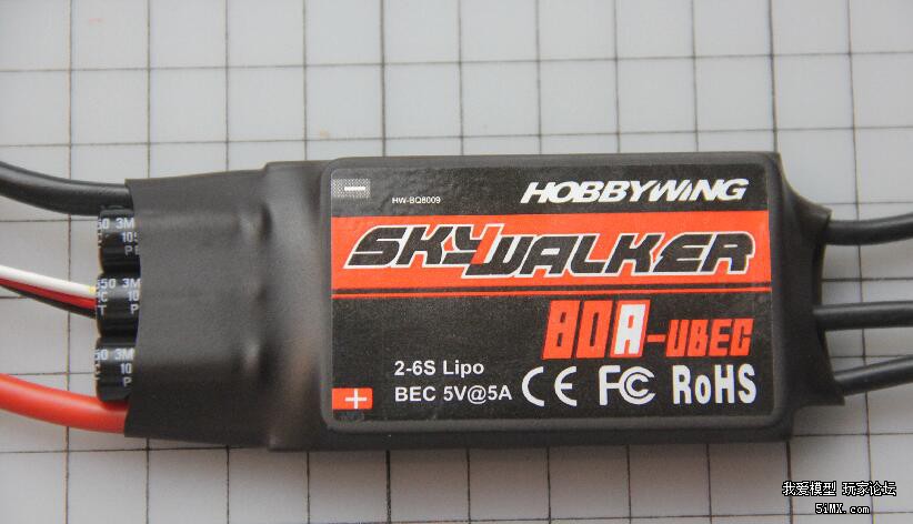

好盈 天行者80A 空模电调 水冷改造记录
查看数: 8448 | 评论数: 22 | 收藏 6
发布时间: 2016-7-5 18:13
本帖最后由 86423800 于 2016-7-6 10:52 编辑 之前改了一只中特威 甲壳虫 80A 的空模电调,从花牌2221、到800W的2845,1300W 的2860,配上6S 跑1700W的3660,使用到现在非常、非常的争气,一路过来从来没罢工过, ...

leo_home 发表于 2016-7-6 22:09
頂起,我都是天行者80A改水冷的,直水路水冷片有成品賣的,6S跑1700W電機,最高溫度微暖,76cm mono deep v ...
你把外传电机测试的够彻底的了
86423800 发表于 2016-7-7 12:05
这手艺逆天了,你是怎么让704凝固的这么漂亮的?
頂起,我都是天行者80A改水冷的,直水路水冷片有成品賣的,6S跑1700W電機,最高溫度微暖,76cm mono deep v,80+kmph。

落叶de忧伤 发表于 2016-7-6 18:09
九儿 发表于 2016-7-6 17:49
不错···关键这个704两头一堵就不美观了···而且打胶的时候黏糊糊的····要是有什么其他干净整齐美 ...
用透明的705硅胶。。。
不错···关键这个704两头一堵就不美观了···而且打胶的时候黏糊糊的····要是有什么其他干净整齐美观的防水办法就好了··

技术贴一定要顶起来!问一下这个水冷散热片要买的吧
自己做的
