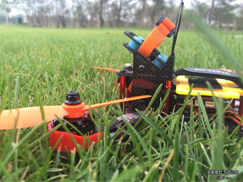

新装正x220,魔改矮机身,独创电池横置

入魔有三个月了,之前的220架子2204和12A的配置越来越嫌弃,而且外场一次不容易,炸了鸡没有备机只能干着急,于是最近一直在想装一个新机做主力。 最近比较流行正x,但是目前大部分正x都是把元件在中心往上堆叠,弄 ...

应该还没名字,店家都还没上架,第一批切出来5套板子都装刚给老顾客了,我是自己改了矮机身,其他机架正 ...

我觉得是不是可以把 图4 的电池线再剪短点,把电池转180度,插上,更节省一些重量和空间。

电池横放风阻不是大了吗

横置电池是不是更容易控制重心?感觉风阻比较大

经过验证,把电池给竖放了,买的电池短,还是可以放下,这样又减轻10g

我的浆叶比上板还高2-3毫米 装好电池 跟浆叶的距离也就几毫米,从我的炸鸡经验来看横刷 毫无意义,并无什 ...
商家并没有横置,他画的架子上板是一体的,比较高,桨是从上班下穿过一点,我为了降低高度,做了下沉,你没看实物或设计图,不明白电池竖放的风险,这个机子机舱很短,也窄,比常见的大力220那种要短小很多,电池竖放放真不行。要知道这个是真正的正X,左右两个电机之间距离可没有H架子那么大
