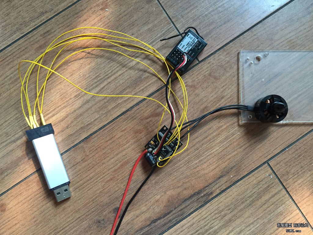

还记得XA的UltraPWM电调么?编译了基于Simonk的固件,不想这个电调睡大觉的可以试试
查看数: 3478 | 评论数: 7 | 收藏 2
发布时间: 2016-8-13 17:31
还记得XA的UltraPWM电调么?号称超高速的,只支持XA自家飞控,随着XA飞控淡出大家视线,这UltraPWM电调也就废了。 之前看CC3D介绍,还以为支持UltraPWM的频率,后来组小穿越机的时候发现的确不支持XA的电调。 怎么 ...

我无法连接编程器了
还是直接通过ISP连线
小哥哥1 发表于 2016-9-12 00:53
我无法连接编程器了
小哥哥1 发表于 2016-9-12 00:52
改成你的熔丝位后怎么连线的?
起子 发表于 2016-8-20 16:37
真没意思,附件无法上传,外部链接也不让放
起子 发表于 2016-8-13 17:56
cyk0123 发表于 2016-8-13 17:43
这电调优势在哪 超高速?可是刷了普通固件不就没了那优势吗
不过楼主确实厉害
不管它的超高速有什么优势,它只支持它自家的早已停产N年的飞控,不刷固件的话就是垃圾
