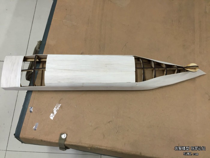

4个月前改造过一个1:500的号手航母,感觉不过瘾  所以决定自己动手做一条船,在网上找了好久的图纸,终于下定决心开工建造了,留帖明志,以防烂尾

流线型还好  粘完以后打磨看着还行   可能是我追求不高吧
我不是追求高还原度   我是打算拿来各种改   加上图传啊  窜天猴什么的
5843313 发表于 2016-11-25 22:44
什么阿 发表于 2016-11-25 22:18
还有就是蒙皮的时候在有弧度的地方要用长木条蒙,不能图省事用大面积的木片蒙,船身的流线型得不到体现, ...
船头那块确实是没有过度好,是我拿轻木片一点一点硬粘出来的   应该还是图纸的问题
像我说的   原作者应该是只是画了图  没有实际做  所以有缺陷
不过还是学习了
什么阿 发表于 2016-11-25 22:12
高手不敢当,我也是新手,入魔时间短只完成了两条船。不知是不是拍摄角度的问题,感觉长宽比不太对,一般 ...
还有就是蒙皮的时候在有弧度的地方要用长木条蒙,不能图省事用大面积的木片蒙,船身的流线型得不到体现,粘接强度也不好。
5843313 发表于 2016-11-25 21:38
高手  求指导 哪里有问题?
第一次做什么都不明白  只能照着图纸把样子先拼出来
做上层建筑的时候 ...
高手不敢当,我也是新手,入魔时间短只完成了两条船。不知是不是拍摄角度的问题,感觉长宽比不太对,一般军舰的长比在一比十几左右。另外肋板的线型过度不自然,图纸可能有缺陷。
什么阿 发表于 2016-11-8 16:08
图纸有问题,肋板线型不对。
高手  求指导 哪里有问题?
做上层建筑的时候看出来图纸应该是有问题的    原作者应该只是画图了没做  因为有好多地方拼接不上
图纸有问题,肋板线型不对。
