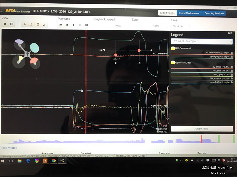

电调:飞盈佳乐BLS30A 电机KINGKONG 2205 2700KV 飞控:F3 机架:大力220正X 之前使用的的是2300kv值的电机,在3s电池和4s电池下正常没有问题。 新更换2700kv值电机,3s电池下正常,一旦上4s就会抽风,在推油或 ...

我也是待解决 破风2 2600KV 同样问题 看黑匣子是翻滚那个电机没转速了 瞬间跟不上导致失衡 电调增加输出导致瞬间输出高了 更失衡 整个飞行控制系统就慌了。。。
