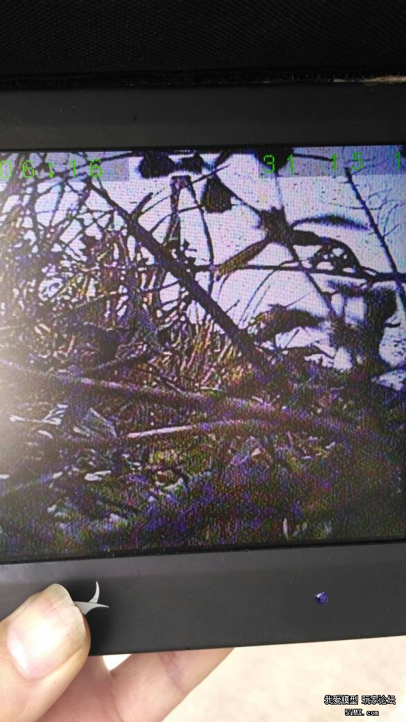

    先上飞机配置:250的碳纤机架,锐鹰200mV图传,雨燕摄像头,好盈乐天20A电调,5040桨,3S锂电2200mAh,CC3D飞控。X9D控配xsr接收。 鹰眼锐视屏幕。    周六加班,中午午休,公司后面一片草坪 ...

我上次测试也是,天线松了全是雪花,还好我之前在同一个地方测试过的,心里有底,锐鹰图传我用过600mw的我测试过还算可以的。

图传天线松了距离近的话还是会有图像的,电池没松的话,遥控器也是有信号的,可以根据飞机落下的方位,走 ...
     说的差不多,飞机上安的有BB响,走近飞机十米内就能听见。要是没有BB响掉草丛里,你从旁边过都未必能发现。

图传天线松了距离近的话还是会有图像的,电池没松的话,遥控器也是有信号的,可以根据飞机落下的方位,走近之后配合,遥控和图传信号的强弱逐步缩小范围,最重要是细心和耐心,所以带bb响寻机就快很多,

之前也出现过天线在天上松了导致炸机,所以现在天线是直接焊在图传上了,一劳永逸。

让你猜到了,图传天线松了,很松。不明白的是上电前天线专门扭紧过,上了天还是松!
