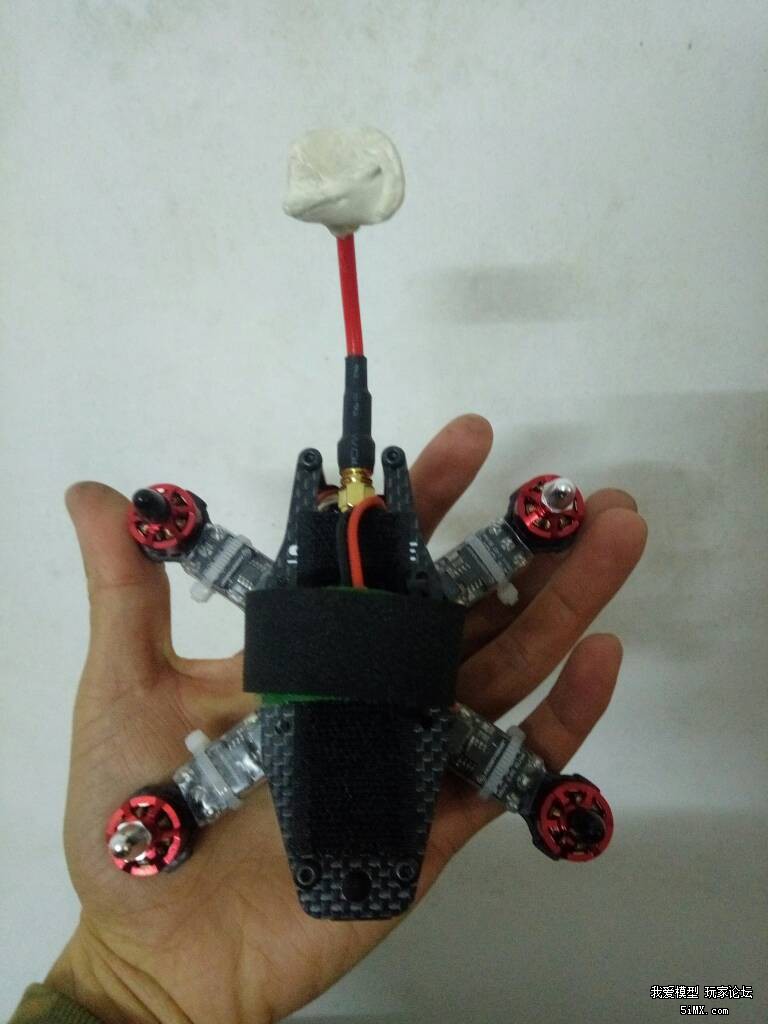

130机架 ,1306电机,整机(不包电池)重240克,配什么电池和桨?

我觉得头尾装错

头尾装反了
darkspace677 发表于 2017-1-2 21:46
只有我觉得头尾装错了嘛
