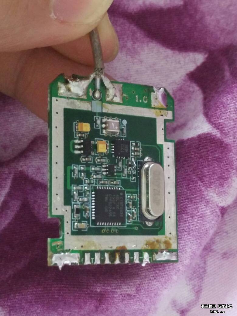

d7e原厂的cyrf6936 模块哪里出问题了,导致能对频mcpx但是控制距离很短,只有20厘米?

d7e原厂的cyrf6936 模块哪里出问题了,导致能对频mcpx但是控制距离很短,只有20厘米? 1.模块表面看不出任何问题,我短接过电阻,但肉眼看不出电子原件损坏迹象。 请问我该怎么检查它的好坏呢?请各位前辈指教。 ...

您好,两个胆电容的电压均为2.5v第二个黄颜色的胆电容左边那个5脚的电子元件怎么量都没有电压,我认为您 ...

2黄 色钽电容左边的5脚供电芯片,估计过载高温烧坏了
您好,两个胆电容的电压均为2.5v第二个黄颜色的胆电容左边那个5脚的电子元件怎么量都没有电压,我认为您讲得对,高温给弄坏了,那么请问这个叫什么电子原件?是什么规格的?非常感谢您的指教!
gx346 发表于 2017-2-4 11:41
量下黄色的两个元件两个引脚间的电压,应该在3.3V及更高,如果很低可能是供电问题,如果有供电你也不用考虑其它的了。可以考虑淘宝一个四合一模块直接换掉。

請問樓主用什麼控電?如果用鋰電對模組的塤耗很大。用平通5號AA充電電池找一些mah少一點的相對放電比較小。個人經驗。樓主還是買過個原廠高頻頭吧。

之前看到过有人说过,D7E改了后还要换上面的一个东西,功率大了后烧掉上面的一个电子元件,换了就好,具体 ...
真的假的?我搜了下没搜到啊,要不在控里把功率设置的低一点呢?

之前看到过有人说过,D7E改了后还要换上面的一个东西,功率大了后烧掉上面的一个电子元件,换了就好,具体哪一个自己爬论坛找一下吧!

直接换发射模块吧

是不是短接过MCU的LDO稳压给高频头,来增强供电?

请问哪里的问题呀?

飞机离它20厘米之内都正常,拿远一些,就掉频,拿回到20厘米之内又会自己对上频!

我可以量这个模块的哪几个针脚来检查一下它的发射功率?
