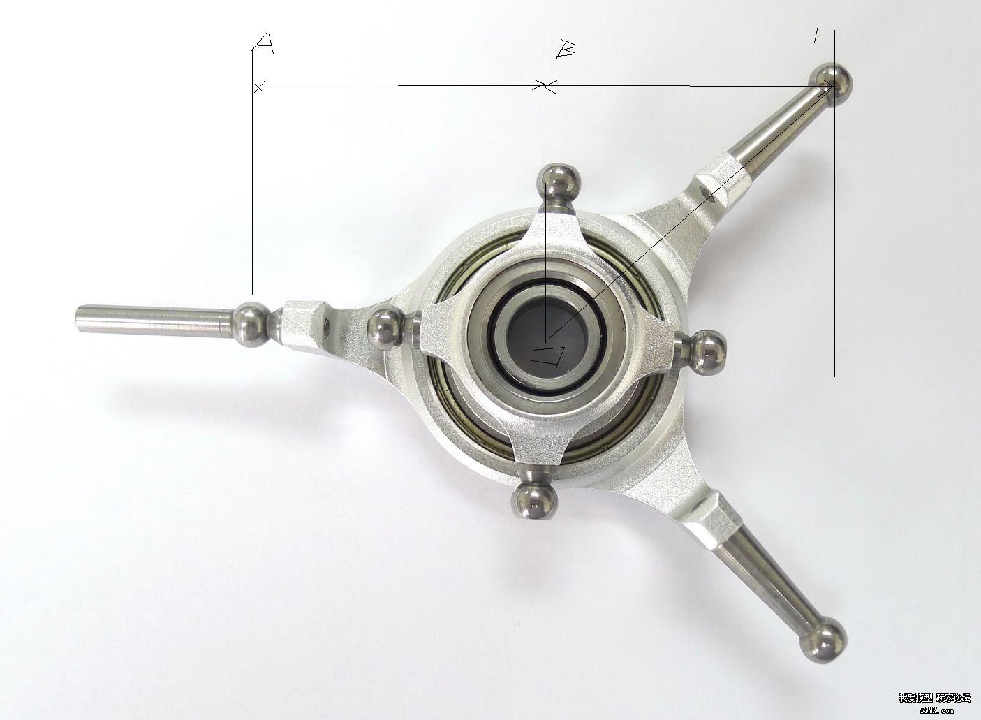

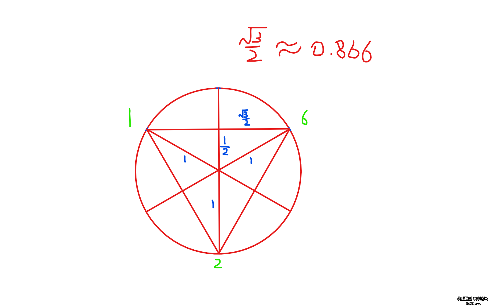

因此应该在遥控器的倾斜盘菜单或大小舵菜单手动将两个方向的比例调节为√3/2。无副翼系统另行考虑。

140度是在120度斜盘基础上,将后两个水平向后延伸到和俯仰一样的长度,实际上是139度的样子。JR喜欢出这种斜盘。
而135度则是在135度开孔装球头,然后径向延伸直到和俯仰一样长度。hirobo和雷虎喜欢出这种斜盘。
实际上两者虽然结构不同,但是起到的效果是完全一样的,都是让俯仰舵的前1后2舵机行程一致。
不过,现在舵机速度都很快,完全没必要考虑这些速度差,所以这些斜盘形式也逐渐消失了,而且120度斜盘三个舵机受力均匀,好过所谓的140度和135度斜盘,所以现在清一色全是120度斜盘了。

qjc 发表于 2017-5-17 18:32
Hawk208 发表于 2017-5-17 10:05
120度就是这样的,因为副翼和升降的距离是不一样的 。
只有140度才是相等的
我是在说Futaba搞错了距离。相等的是135而不是140吧。
只有140度才是相等的
yyqop01 发表于 2017-5-16 19:36
要靠谱要完美就h1或者x4结构,就很好。当然这里不考虑舵机一致性
120度受力均匀但是打ele有速度差,140度受力不均匀但是没有速度差。差不多就行了

135度、140度斜盘是为了纠正120度斜盘在打俯仰的时候,后面舵机行程是前面俩舵机行程的2倍,速度差所影响的操作手感;
这两种斜盘使得打俯仰的时候,后面舵机和前面俩舵机的行程是一致的,即1:1的关系。
