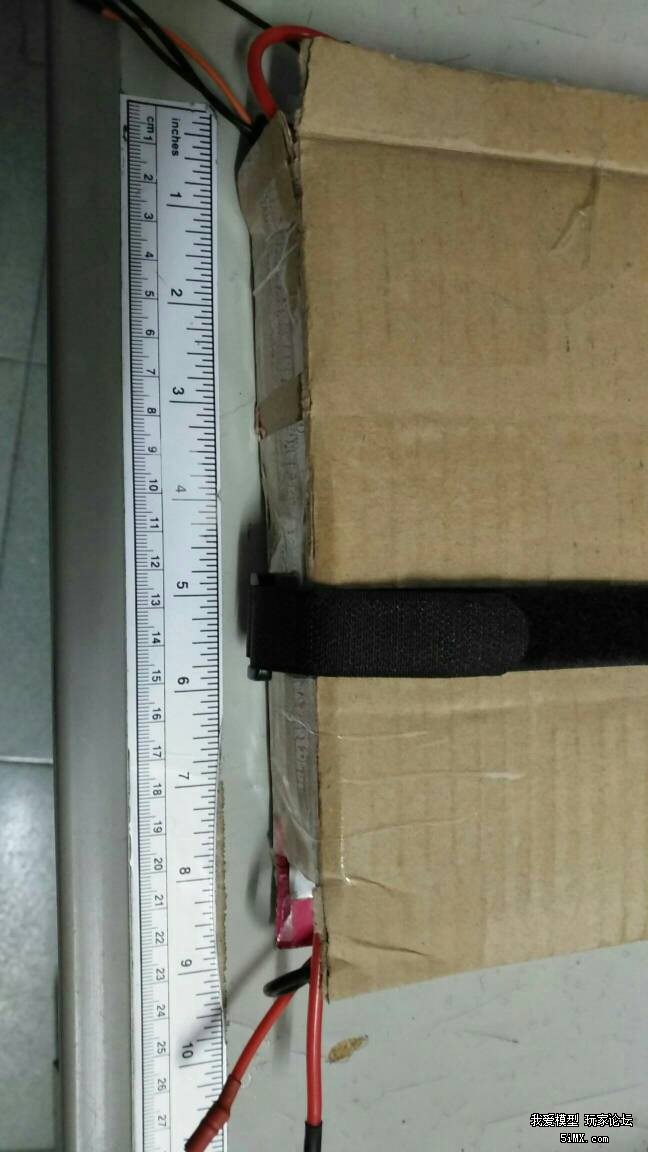

我的电池有一次短路之后,其中一个电芯降到0.9V,这个电芯会不会报废

动力电池有时候短路也没事,之前朋友的一块5S 5000正负插一起,拆开发现,其中一片电池铝极耳转折处直接融掉断开,重新焊接回去一切正常使用
飞天上将 发表于 2017-6-20 11:52
独立平衡充再把电压充回去,测一下电池内阻,内阻没问题就没事。
卡农绝赞 发表于 2017-6-11 23:05
水电工 发表于 2017-6-11 18:03
这是什么电池,自己组的电包吗?
是的,在宝买的,电烙铁焊接,8000毫安。可以启动汽车

充上去了
充上去就没事了
三栖模迷 发表于 2017-6-11 18:20
基本上不可重用了,降额使用吧能用一点赚一点吧。

充上去了
